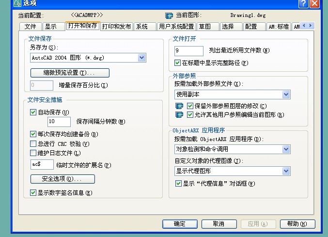

我做的CAD文件,图纸并不复杂,为什么文件有几十兆?

用PU快捷键命令清理垃圾图层和标注块、图形块等 一般大的文件起码能减肥50%

purge 这个命令清楚没有用到的块和图层~试试!

发表于 2008-5-29 20:28:39 | 显示全部楼层 来自: 中国山东威海
楼主可以对CAD设置一下,有可能是你的设置有问题,如图,将每次保存都备份前面的钩去掉

PURGE 清理下就会好的多

没见过图无法对你的图做进一步评论,常规的方式就楼上大伙说的,特殊的就特殊处理好了,CAD文件包含图元对象和非图元对象,每一个东西都可能为体重做贡献,一般来说,最占体积的我感觉是块参照,即使不多的数量贡献也相当的庞大,其他的东西(比如文字样式,图层等等)需要达到一定的数量才可能造成明显的影响,还有就是版本问题,就我知道的04版的格式比较的苗条。一般PU搞不掉的,可能是些外部参照或者一些随图保存的设置,比如UCS ,视图,图层过滤器等等,其他我也不好说,你自己搞吧。
