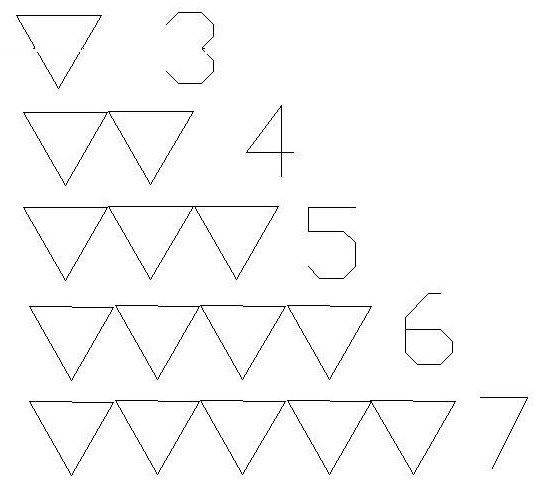

一个外单位的图上标注, 一个 倒三角形, 旁边一个数字5, D0 a# y5 J' P6 R5 E
没见过这样的标注,有哪位知道什么意思的,请告诉一声,万分感谢!

这个是以前的粗糙度符号,现在已经不用了。你看的那本书可能有点老了。
发表于 2008-5-28 20:09:50 | 显示全部楼层 来自: 中国江西南昌
恩,不错,这是原来的粗糙度符号,相当于现在的3.2光洁度.

是原来表面光洁度的符号。
' s7 Z/ E6 h( s/ x: ], t表面粗糙度同表面光洁度的关系如下图
9 d# p, }6 v) r9 I$ d; ^- v. H5 a# @
表面光洁度
9 ?& Q" p/ V$ J: B4 h
 0 I: u1 y! ^0 c# W3 r( O
▽1
▽2
▽3
▽4
▽5
▽6
▽7
表面粗糙度
/ w  l% ^/ ^8 Y* U7 {7 J
Ra
50
25
12.5
6.3
3.2
1.6
0.8
Rz
200
100
50
25
12.5
6.3
6.3
表面光洁度$ b9 T% G' j& e" G0 }- M
 0 r6 V: W4 B  O9 ~6 @0 e
▽8
▽9
▽10
▽11
▽12
▽13
▽14
表面粗糙度! x% _$ d/ c1 L# U7 {% j' |
Ra
0.4
0.2
0.1
0.05
0.025
0.012
 8 d5 v+ x( Y5 d' D* h, Z1 `' S/ A
Rz
3.2
1.6
0.8
0.4
0.2
0.1
0.05

古老的粗糙度标注方法,读作“花5”

还有古老的呢。数字是可以不写的。

叫花5吧,就是现在的粗糙度
