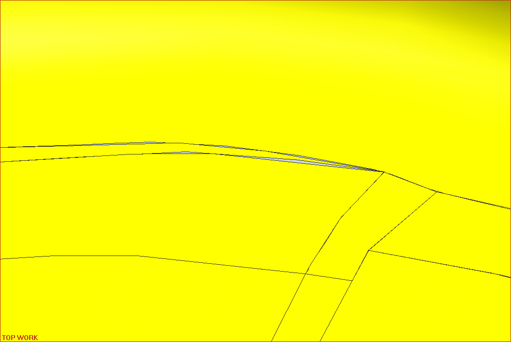

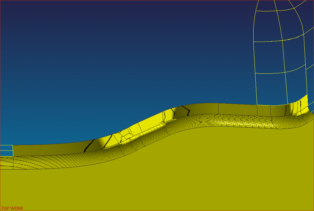

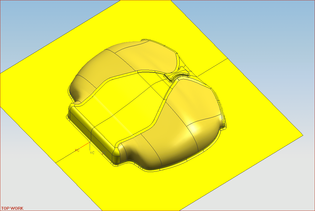

这个片体缝合,分析后有面面相交和片体边界问题!我改了好久就是改不出来!请高手指点一下

朋友,你给的片体有好多面不是零间隙,而且碎面也很多,面和面之间也不是G1连续,这样的题没法做啊

这个题就是要把间隙补起来!让片体没有空隙和边界
发表于 2008-5-29 13:17:19 | 显示全部楼层 来自: 中国山东济南

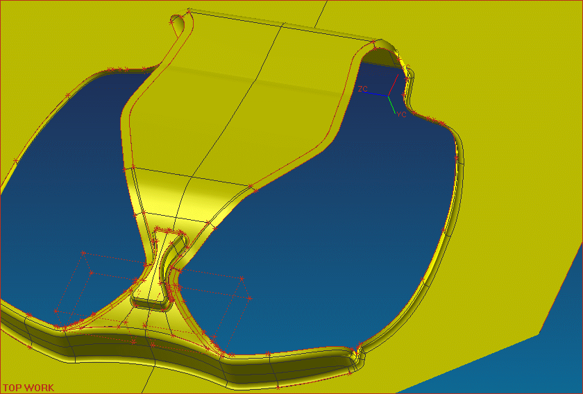

我给你补了一下,不知道合不合适,下面是效果图,你要觉得合适的话,你在下载PRT文件

发表于 2008-5-29 13:43:42 | 显示全部楼层 来自: 中国重庆
加大公差就可以了,看你要求怎么样
发表于 2008-5-29 16:35:18 | 显示全部楼层 来自: 中国山西长治
只要公差在范围内并能进行缝合就可以呀。我试过这个是可以进行缝合的。

是补中间那个突起上的各个小片之间的空隙!( h7 r6 K: g- j- S
777你把本来的两个大洞不了!那两个大洞是本来就要的
8 p0 H) z  I+ s" o& m7 Z, h, @问题在片体的各个小片体之间有微小的空隙,要用分析后才能发现

我加大了公差但是分析后发现面面之间有片体边界!分析不过关

用公差的方法好象行不通呀!分析出来还是有问题7 M+ q; J, k0 y9 m& O6 ^: V5 N

把不能缝合的倒圆角面删掉,重新倒圆角吧
