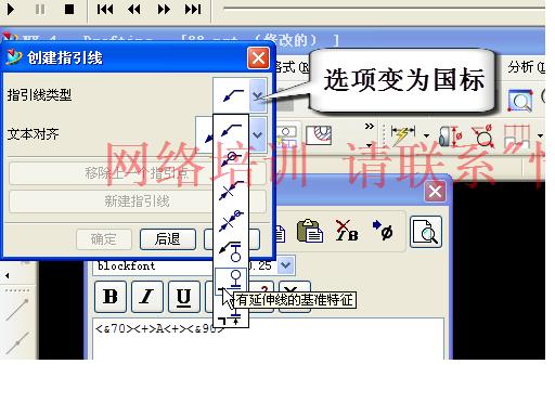

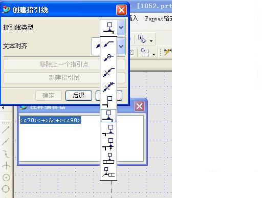

各位大侠:3 ~6 b: n  L8 v; I8 g3 z
我在视频里看到的是图ug.ipgrn所示,而我的却是UG-1.JPG里的那种,在UG里怎么调出ug.jpg那种图标啊

在文件\实用工具\默认设置里,进入制图选项,里面有关于设置成GB的选项,选择GB选项即可!0 v( P2 N# l' E3 R2 ^$ f$ i
