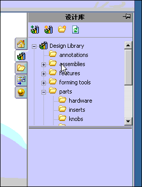

下载的标准件放在设计库哪个文件夹才用?如何自已定义标准件库?请指点一下。
发表于 2008-5-30 10:52:03 | 显示全部楼层 来自: 中国上海
点击窗口右侧的设计库,右击,添加新文件夹
% D5 Y* g4 X* {3 ]+ |6 }/ x就可以把你的标准件库添加进去了!. H" }. Q8 k! r0 m7 b+ ^  ^
如下图
 楼主| 发表于 2008-5-30 13:06:12 | 显示全部楼层 来自: 中国广东深圳
问题是放进去根本没有什么用,设计库里的标准件就不能用。
发表于 2008-5-30 13:55:39 | 显示全部楼层 来自: 中国北京
LZ,你是不是没有把Toolbox加载进去啊?应该从工具——插件——选中Toolbox Browser(记着同时选中启动选项,要不下次启动又找不到了)。
发表于 2008-5-30 16:43:17 | 显示全部楼层 来自: 中国河北邯郸
楼主安装的可能是简单版,没有toolbox。
