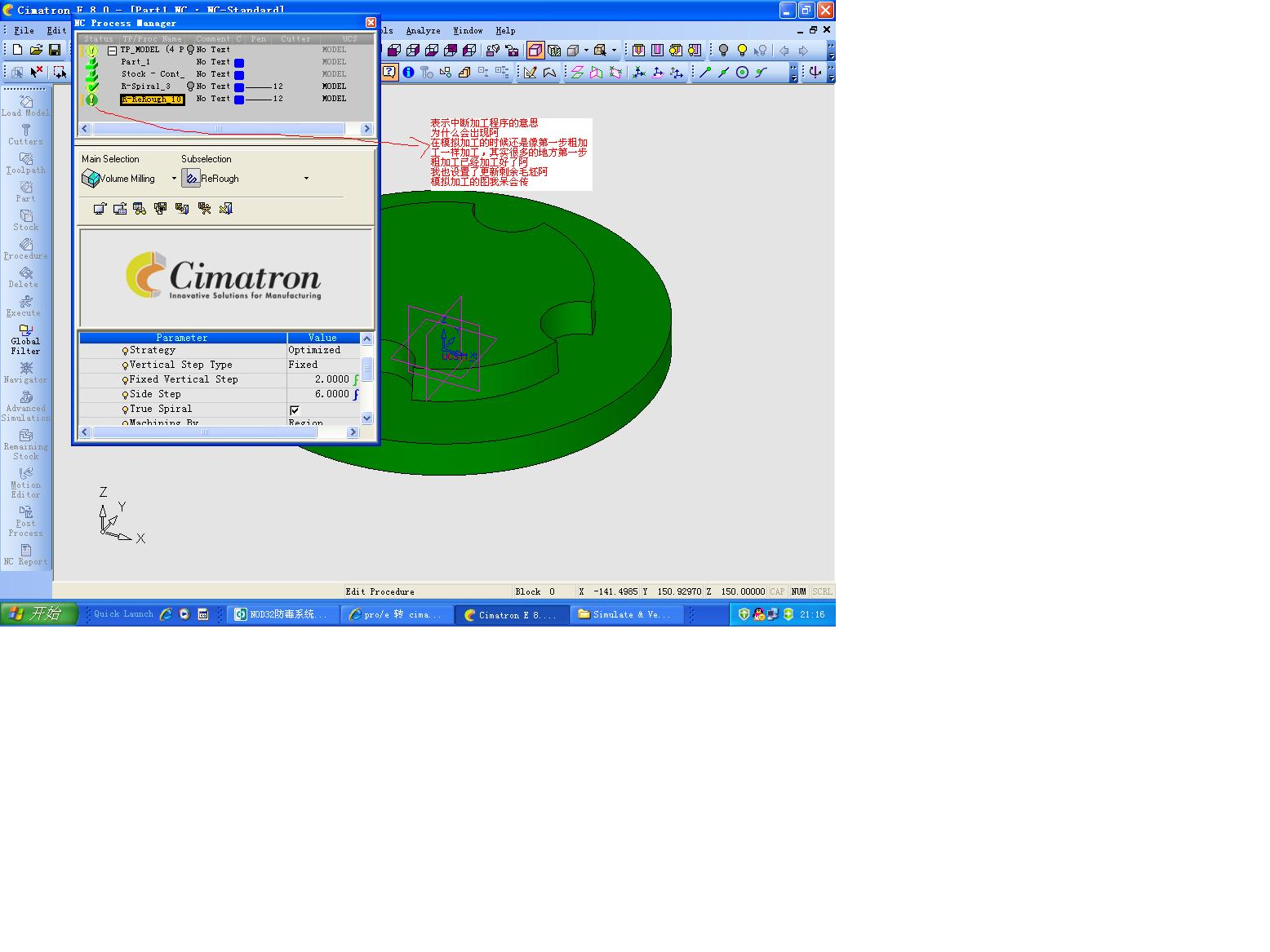

2次开粗加工
: W5 h9 w' j8 [* ?" C6 K) i4 Q出现加工已将加工过的
 楼主| 发表于 2008-5-28 21:32:03 | 显示全部楼层 来自: 中国江苏苏州

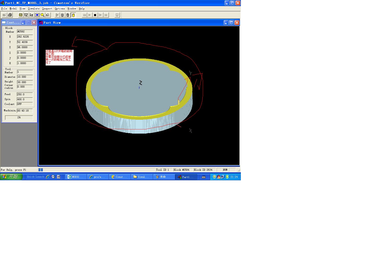

2次加工
刚刚没把模拟加工贴图3 d8 R1 l) z1 @. a' A
现在补上
发表于 2008-5-28 23:34:49 | 显示全部楼层 来自: 中国广东深圳
看不明白,还是显示刀轨出来看看更清楚
发表于 2008-5-29 01:13:49 | 显示全部楼层 来自: 中国台湾
是一開始的素材沒定義好嗎?

刚开始的 时候我先用体积铣  粗加工环形铣将大部分的毛坯料已经加工好了; R4 b0 j! `# M- G3 I3 ^: N
留了0.5的余量1 R' P* `  J% g  \- X
照理说2次开粗应该加工0.5的余料. H' ^. N& r' a( k9 k' g7 E
为什么模拟的时候还要把(体积铣  粗加工环形铣——)已经加工过的还再加工了呢. O* l. v$ M( D' b; c* M3 l, t
上图附件中的模拟就是开粗刚开始的走刀路径图3 j* P6 M9 F* \, W- m0 A
很明显这些部分已经被(体积铣  粗加工环形铣——)加工过了
4 e+ X9 H+ \: D! K是参数的问题吗, v- Y$ T& D/ f
麻烦说的清除一点# ~5 H, P4 J: V0 g3 E% s% V& _6 r$ i7 @) `
谢谢!
