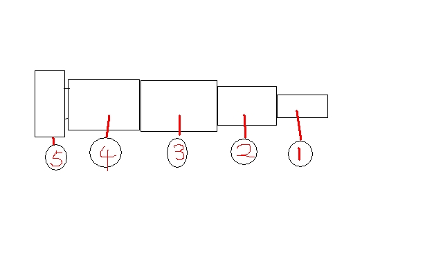

给出轴的各段直径1轴=40mm、2轴=45mm、3轴=50mm、4轴=50mm、5轴=52mm。
% ]/ I. ~0 k; Z" J8 b& ~* V+ t                     长度1轴95mm、2轴=100mm、3轴=48mm、4轴=10mm、5轴=16mm。; U8 S$ W$ S9 I4 @/ u' Z) v
图如下:/ Q0 L& Y& k* E* T
: C: X! n6 Y) K. x! w1 D哪位能提点意见。谢谢!

不明白你的意思 具体点

一级减速器的输出轴。

轴的用处多种多样,既没有公差要求,也没有表面粗糙度要求,要大家提哪方面的要求?图中台阶交会处看似砂轮越程槽,是否都要磨削,若不是,画成圆角受力较好。图画的不完整,既然是输出输就应有键槽,连轴中心线也不画,让人很费解。
发表于 2008-5-29 08:45:19 | 显示全部楼层 来自: 中国上海
只有一个意见:草图最好也是按照比例画,也要按照制图的规定,尤其现在是计算机制图,很容易做到的,转到正式图纸也方便,何必多一张图呢。
发表于 2008-5-29 09:09:50 | 显示全部楼层 来自: 中国黑龙江佳木斯
一般轴的工作图让别人提意见,应该指出提意见的范围,或者将安装部件图附上以便看轴各部位的功能,必要时附输出转矩等等。否则我们的意见没有根据,也提不出来。

你表明是输出轴  T9 D% m$ \- ^* _
你输出什么啊?3 J2 Y1 N) R0 E2 P1 h7 v' O
如何输出?4 D/ Z6 Z1 \! U7 x& [; W' W/ n
一般的输出轴必须有键或则花键----------起承上启下的作用
5 E6 D, Z* J2 P3 H. ?  x* z你的那?
) v" v7 c& v  r: t输出轴都有轴承档---------如果是50,那么52又是什么啊?轴承的安装尺寸?不对把。
  x. ^  P* h4 b. F如果是?长度又不对。你到底要如何输出?* ~# i% p2 p4 b& K7 D! f+ s& L& s' m

看来朋友的问题没有得到解决,别人也一头雾水啊!一根完整轴的图,应有尺寸,公差,行位公差.加工符号.等

装齿轮的键槽?    输出轴端的键槽?锁紧螺纹? ---------

楼主要不是个学生,要不就不是搞机械的。。你这个图完全没法看!建议去下载个机械设计手册先学习一下在做轴!
