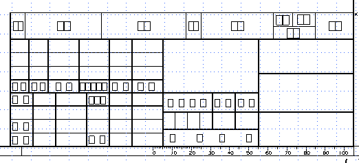

我用UG5打开一个别人的工程制图模板,发现里面的中文不能正常显示,请热心人帮帮忙,感激中
发表于 2008-6-2 13:05:03 | 显示全部楼层 来自: 中国贵州兴义
看看是不是你缺少字体,要不然你把原文件发上来,我用我的打开看看,这样才能确定你的问题.
发表于 2008-6-18 15:58:24 | 显示全部楼层 来自: 中国上海
选中里面的方框文字,再在字体中选择:chinesef,试试
发表于 2008-7-2 16:54:33 | 显示全部楼层 来自: 中国吉林长春
真是太感谢了!!!!!!!!!!!!!
