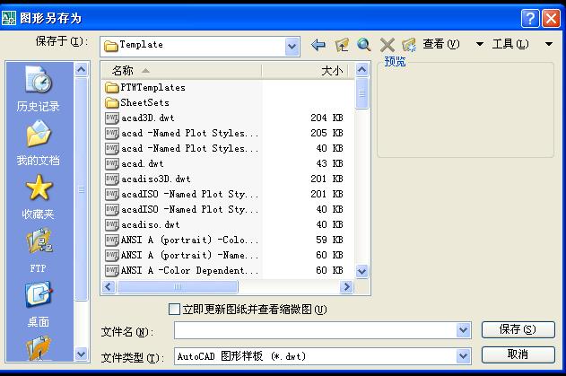

请问CAD模板文件格试是什么?放在系统哪个文件夹里面呀。

AUTOCD模块文件扩展名为dwt,你可另存时将文件类型改为dwt,就可以看到所有的模块文件及相应的目录了。

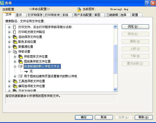

找一个自己认为格式比较满意的CAD文档,另存为*.dwt 或复制一个将后缀改为dwt,就成了你自己的CAD模板了。将其保存到某个目录下,可以从工具-选项--文件-快速新建默认的样板文件-指向该模板文件。以后新建文件时就自动套用了该模板。至于原dwg文档中的东西可视情况删除,比如,我就喜欢保留设定好的中心线、光洁度符号、标题栏内的文字等,这些到时改动一下就可以利用。
