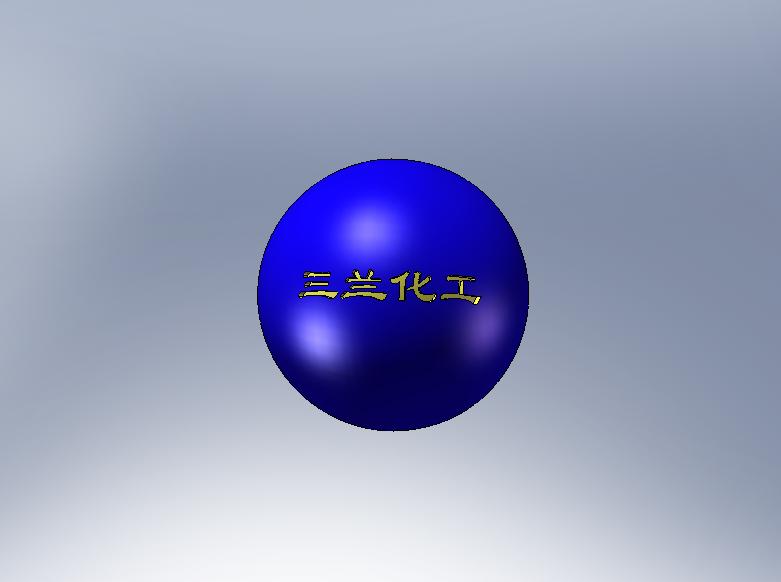

发表于 2008-5-29 19:39:49 | 显示全部楼层 来自: 中国湖北襄阳
07是支持的,我画过

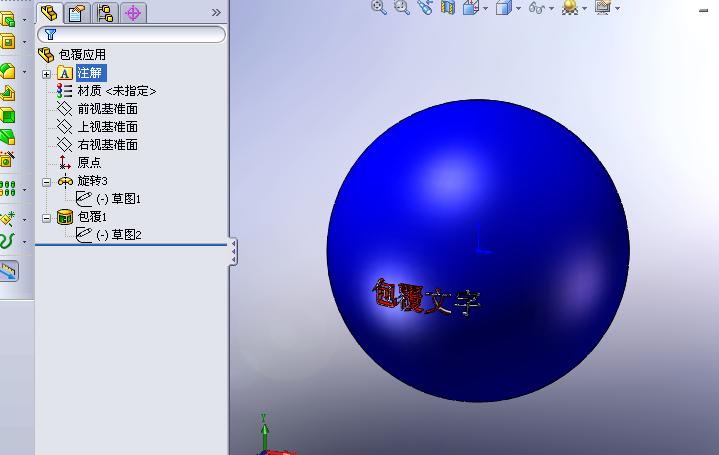

发表于 2008-5-31 15:58:10 | 显示全部楼层 来自: 中国广东东莞
楼主看看这个!
包覆应用.rar
1017.81 KB, 下载次数: 30
发表于 2008-5-31 23:30:24 | 显示全部楼层 来自: 中国浙江嘉兴
回复 10# 的帖子
是在球面上吗?
