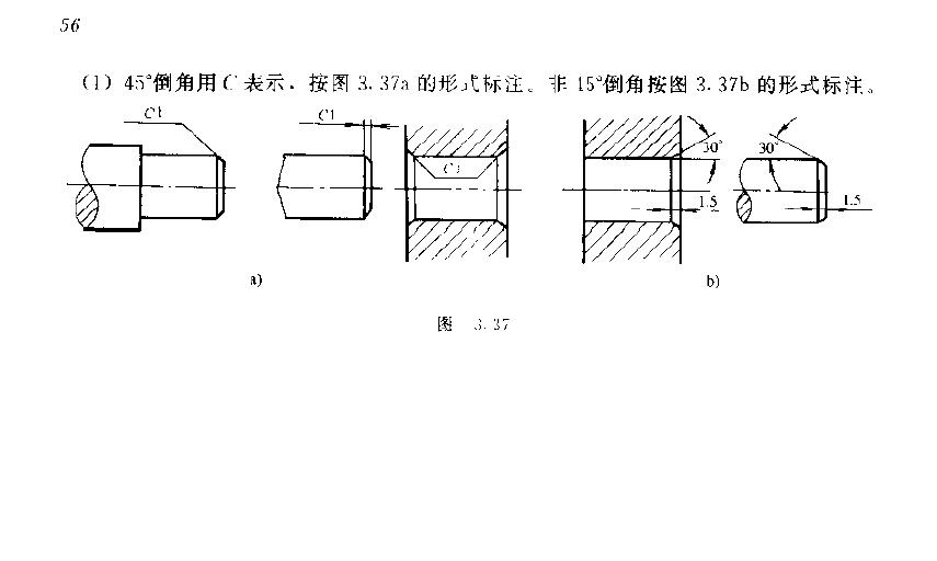

当我标注孔不是45度时,请问我用倒角长度X角度标注时,注不是引线。而是直接在倒角尺寸上标注上修改的。我想问一下这个角度是不是倒角长度与斜边的夹角。我怕引起误解,我看最好是标注孔的角度再单独标注倒角长度得好呀。请指点一下,

论坛中的机械设计手册第三版上制图规定的很详细。发个图

关键是不是45度时,而采用是45标注形式可不可以,就是去掉C,而直接用1X30度。行不行?
发表于 2008-5-29 16:23:29 | 显示全部楼层 来自: 中国浙江宁波
如果直接标注1*30度是不规范的标注方法,如果只是内部使用,而且只生产不多的产品还是可以这样标注的,但是,如果是大批量生产用的图纸,最好采用后者标注方法。

国标机械制图中对于倒角的简化标注方法是对45°倒角的,如2X45°。其它角度的倒角不能这样标注。只能标注角度和倒角长度。

不能这样标识的,看图的人会将它理解成30度或60度的,这样表示在我公司吃过这样的亏,客户会拒收的,到时候死的是你自己,

这样标注也是可以的,我们经常在老外的图纸上见到,不过标注时候一定只能在长度方向上标注!
发表于 2008-5-29 18:54:23 | 显示全部楼层 来自: 中国江西南昌
采用这种方式也是可以的,不过的确要注意标注的方向,根据你在图纸上标注的方向来决定角度及长度的加工,如不注意很容易搞错的,我公司所有从外国来的图纸的标注也是这样的.

只有45度的才可以写X*45或者Cx+ j3 s" Z+ _: J' k+ I* m; o; b
其他的一律要标上角度和某个方向上的长度
