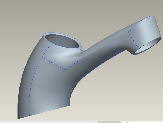

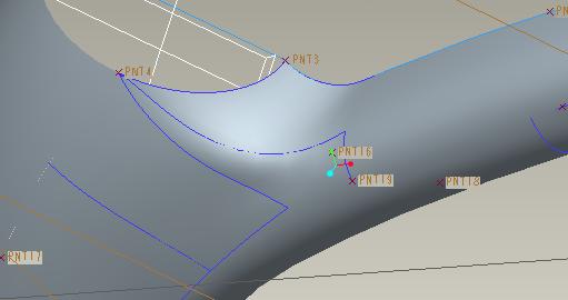

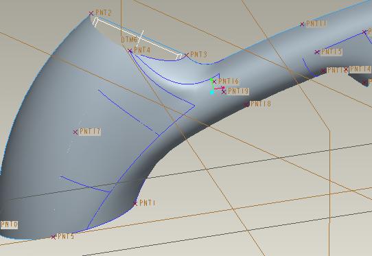

小弟刚进水暖行业,自学PROE不久,画到这里就卡住了,不知道怎么样做下去了,麻烦帮个忙

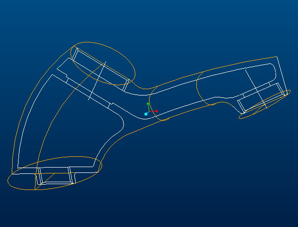

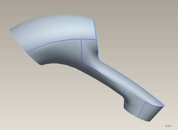

 楼主| 发表于 2008-5-29 10:47:30 | 显示全部楼层 来自: 中国广东江门
再附上一张正在试构线的图片!
 楼主| 发表于 2008-5-29 10:48:36 | 显示全部楼层 来自: 中国广东江门
哥们,请帮帮忙!

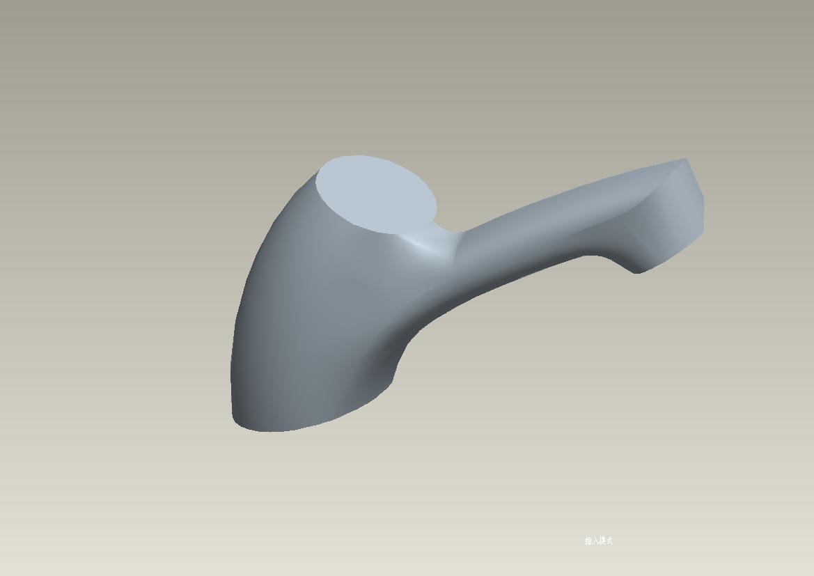

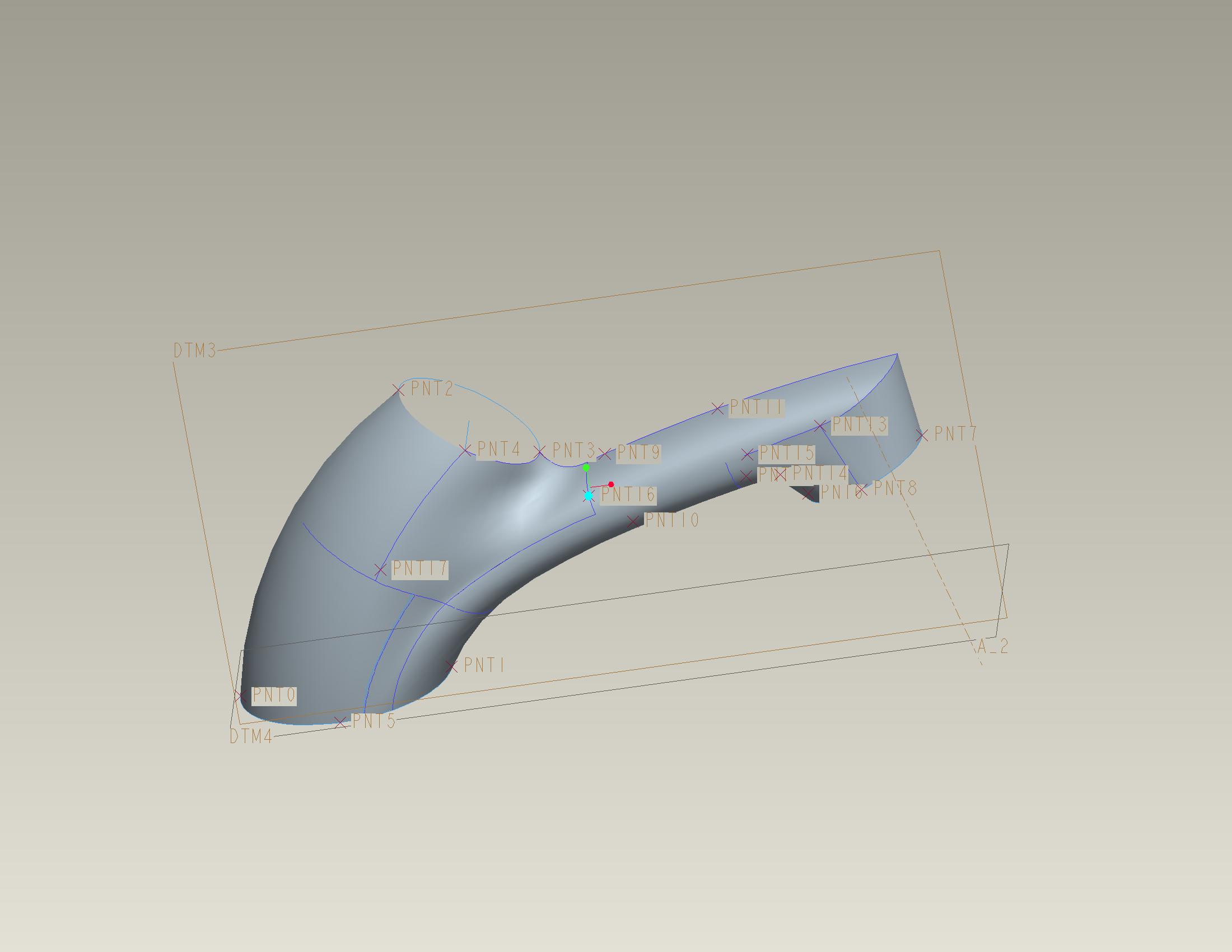

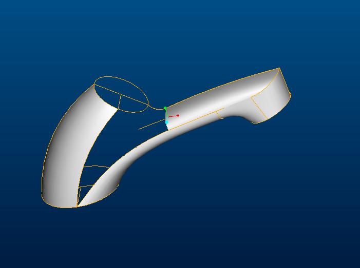

发表于 2008-5-30 01:16:37 | 显示全部楼层 来自: 中国浙江温州
我也是新手,刚好拿你这个练习一下,% d: v) a3 A4 `3 q$ D
感觉面做的不太好,贴个图让你看一下,
7 q! o/ ?. D4 ?& e% f 222.jpg

 楼主| 发表于 2008-5-30 22:01:00 | 显示全部楼层 来自: 中国广东江门
做得比我好多啦,可以交流一下吗?

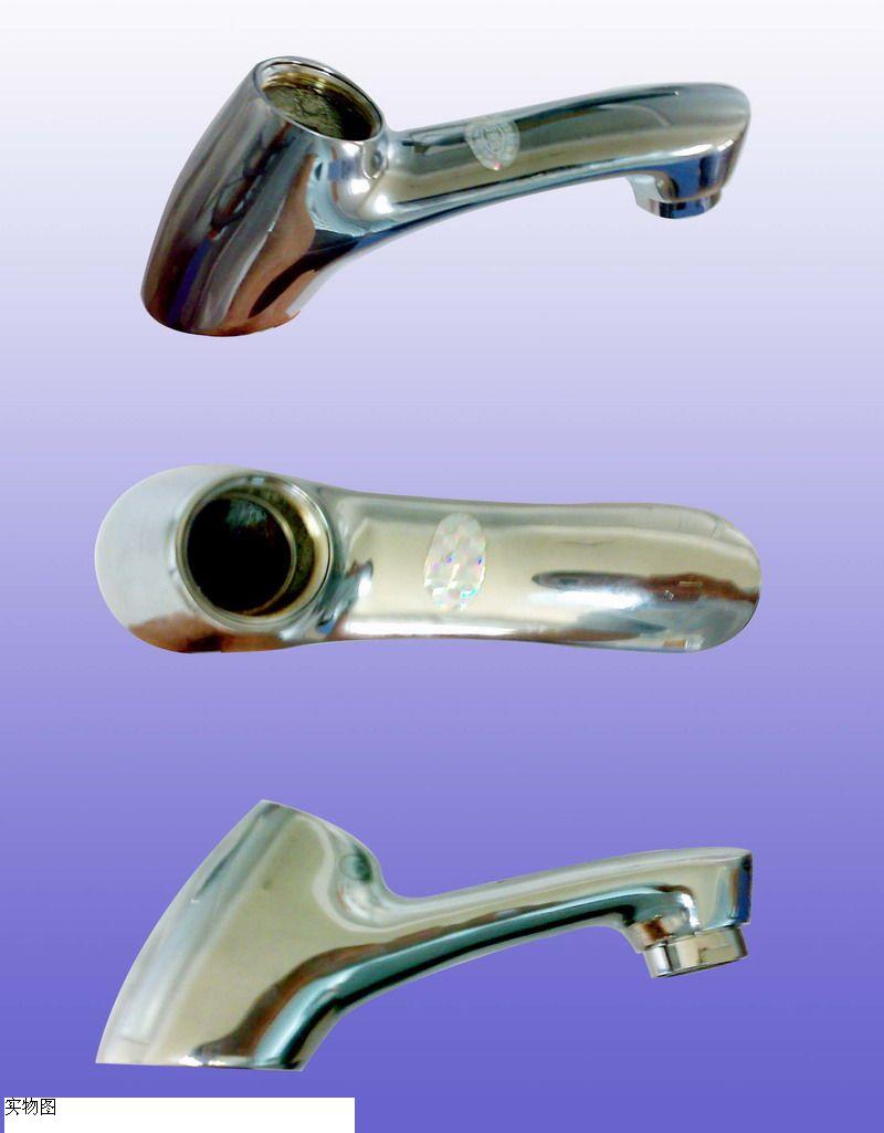

 楼主| 发表于 2008-5-30 22:09:23 | 显示全部楼层 来自: 中国广东江门
再来张实物图给你看看!

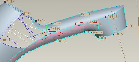

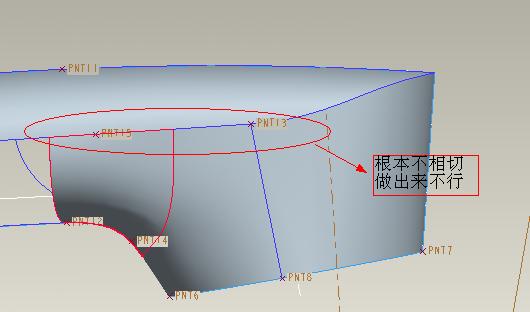

发表于 2008-7-1 10:12:09 | 显示全部楼层 来自: 中国广东广州
楼主画的图有问题,圈中的两个位置根本就没有相切
xinyazhu + 3 技术讨论
发表于 2008-7-1 10:12:57 | 显示全部楼层 来自: 中国广东广州
所以,楼主作图要从最底层作起,每条线都很关键~~~

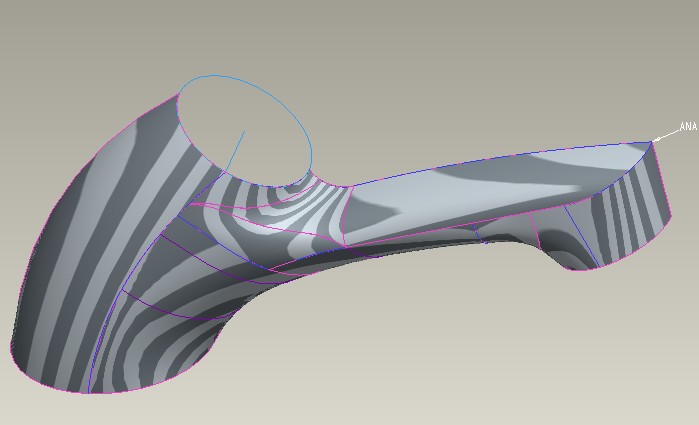

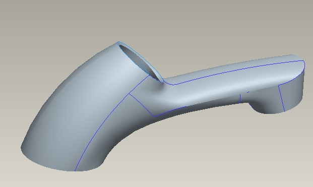

发表于 2008-7-1 11:47:40 | 显示全部楼层 来自: 中国广东广州
这样效果可以没??
xinyazhu + 3 应助
发表于 2008-7-1 11:48:52 | 显示全部楼层 来自: 中国广东广州
再来一张~~~~
发表于 2008-7-1 13:05:28 | 显示全部楼层 来自: 中国广东佛山
我补过了!不过你这个原图太多破面了..$ A6 x7 |6 d1 O0 S6 _
发表于 2008-7-7 12:36:10 | 显示全部楼层 来自: 中国吉林吉林市
我做了一个,和你的图片比较接近。
xinyazhu + 3 应助
发表于 2008-7-8 08:45:20 | 显示全部楼层 来自: 中国江苏苏州
有点不对吧
楼主 你做的有点错误啊 这个关键是抛物线伸出和底座的横向宽度是一样的要相切底座是椭圆的不是园吧?
# r& @6 W- `& Z: m- h2 W因为我PRO/E还在学习中一直是用UG的不知道用PRO/E怎么弄出来9 V6 n: t5 j$ z# P7 P4 F
我在UG里就做了两个部分面倒角一下就出来了很简单的下面几个高手的图没过程我还是做不出来能否给个PRT给菜鸟瞻仰一下?谢过了!!

 楼主| 发表于 2008-7-12 10:20:59 | 显示全部楼层 来自: 中国广东江门
原帖由 deltrc 于 2008-7-8 08:45 发表 http://www.3dportal.cn/discuz/images/common/back.gif) M" e$ ^- N4 s
6 }' b* x+ n& J5 U7 C7 u因为我PRO/E还在学习中一直是用UG的不知道用PRO/E怎么弄出来; E' ~2 K% V- S* i, j5 c1 z: X* }
我在UG里就做了两个部分面倒角一下就出来了很简单 ...
% _  N# z) Z  u: j! b1 X
8 }3 j& D8 r, d& r2 K: M% M, U
deltrc兄,你真够细心,这样一说,我才发现底座是椭圆而不是圆的!谢谢指点.
