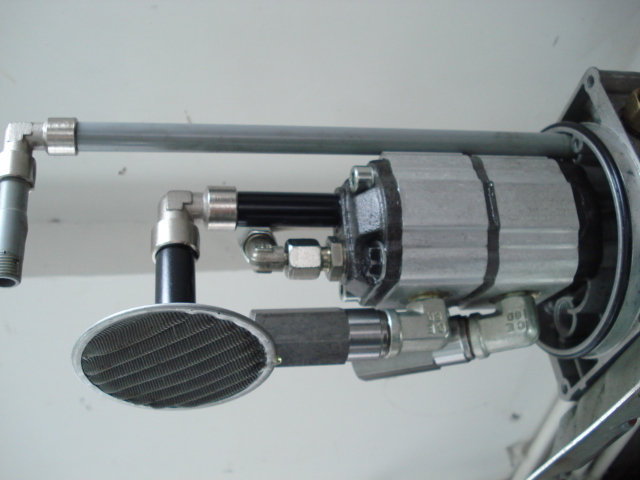

这个双联泵中的各个管子都是什么管子?
* [+ l  F5 {. F' t  s进出油口都是哪个管子!
. s7 G& H2 v4 L

是齿轮泵!我真不明白后泵怎么会多一个管子的!
5 i7 G2 M% a4 E! B* H5 @3 Y请大家帮忙解决!

是哈威的手动泵,双联的竖着装的吧
1 Q. l7 r: o" b: g) |7 r  chttp://www.3dportal.cn/discuz/viewthread.php?tid=484498&extra=page%3D1

1。油盘那个可能是接吸油口3 N& _$ i5 K1 \8 b, Y" A
2。另两个口应是高低压出油口4 E8 b- \* `1 G
3。最好发个细节图上来

用于高低压润滑系统中,,接法有点怪。。

就是很普通的双联齿轮泵!8 V" y6 p8 |  Y1 |) I
没有图纸!( h" H# ^; I, h% s. g
不早就明白了!!!!!!!!!!!!!!!

那根管子是进油的吧,是进油口

可能是结构空间的原因吧!
! R+ x' h+ f/ V0 m1 d反正我不懂了!
1 |, U! ~% @5 J5 Q/ \5 C6 a我自己分析一下:
$ }+ x; {, H3 ]前泵是:前端盖进油(上面最长的那根)旁出油
3 ^- n- W- U0 Y' _后泵是:后进后出,但是旁边的接口是什么意思就不明白了!
% E8 D9 }9 W7 Y瞎说的!) F, f# J1 V4 X: ?8 ]/ R6 h) h
搞乱套了!

只有一张照片吗?换个角度再来一张吧
