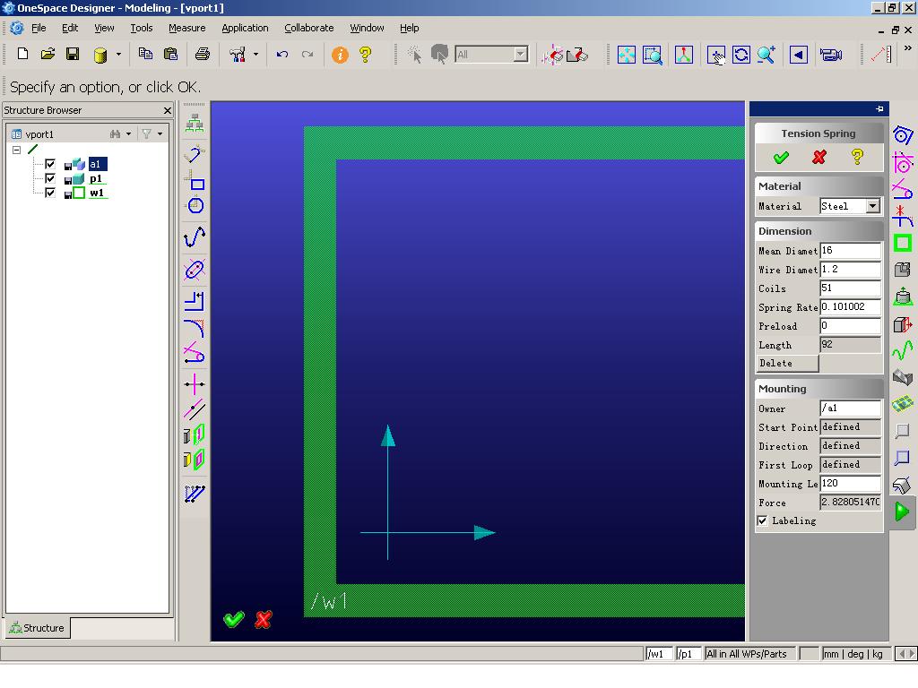

[已解决] 绘制弹簧的这个lisp到底怎么用啊...
发表于 2008-5-29 12:30:16 | 显示全部楼层 |阅读模式 来自: 中国香港
弄了很久也没弄好谁来告诉我那几个参数什么意思啊..

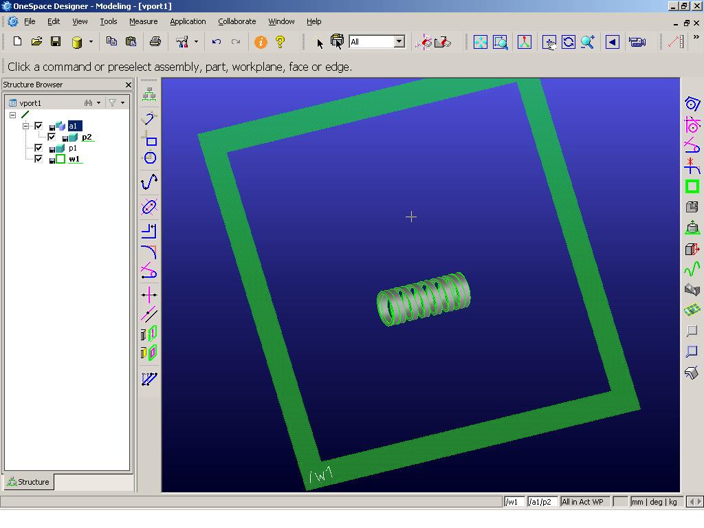

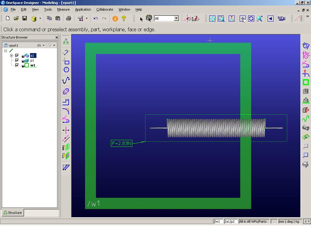

发表于 2008-5-29 12:58:20 | 显示全部楼层 来自: 中国香港
打开之后的效果...% b9 }5 O9 a# s8 |6 f; K
以前不是有介绍吗?

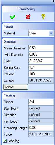

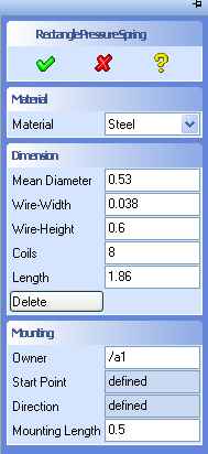

发表于 2008-5-29 13:00:16 | 显示全部楼层 来自: 中国香港
找到了,就是这个
: [* t; l4 c- H8 o$ Z; ?; x- P  {! {, y$ S1 @5 A( E
Notice:$ r* f0 k+ X. L( \; @/ s5 T
MeanDiameter=MD;WireDiameter=WD;Coils=C;Length=L;Mounting Length=ML;Wire-Width=WW;Wire-Height=WH* m% X; E- ]1 U0 w4 L7 b
In Pressure Spring: MD>WD;ML>WD*(C+3.03);ML<=L9 S5 r, q" ~! X
In Tension Spring: MD>2WD;(ML-2MD+WD)/C>WD
% U$ v4 B8 b( Y1 m" UIn Rectangle-Pressure Spring: MD>WH;ML>(3.03+C)*WW;ML<L
& j7 s/ @1 j; w9 _7 a( F9 Z9 }$ W
0 P7 X& }( d8 h. X, K& x8 d' U) {Thank you for using.
  b( a; w9 E3 E0 \3 wTranslate from German to English
( m9 F9 G! N  f( E. ~0 Yby ECS-Steven Zhou
发表于 2008-5-29 13:15:52 | 显示全部楼层 来自: 中国香港
Wire Diameter=WD 线径
" R5 y) D0 L2 R' G5 `% YMean Diameter=MD 中径7 p# T+ l5 m* j4 G2 y% B
Coils=C 圈数
7 r& m1 M2 O) O/ a9 ?Length=L 长度(自由长度?)& X; p4 l2 e  o
Mounting Length=ML 安装距1 ]! u; w7 i5 F3 ^
Wire-Width=WW  线宽?  ]  F% E5 g& P# P/ F3 \
Wire-Height=WH  线高?6 N* V. r! \8 Q3 B& W' Q
Owner 所属装配 这个一定要选择装配件0 E; }4 U5 @- @
Start point 起始点(鼠标选取); H9 x' v% l8 e# F' o
Direction 方向(鼠标选取)

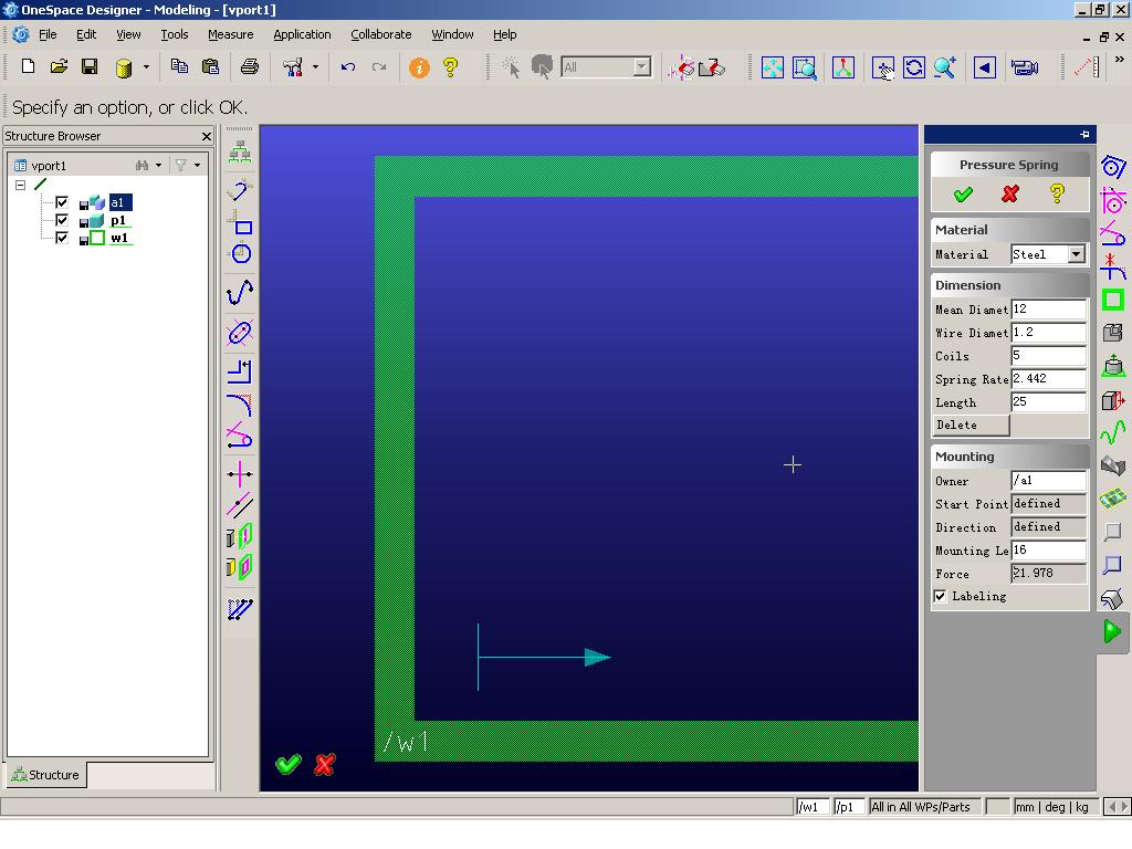

发表于 2008-5-29 13:23:07 | 显示全部楼层 来自: 中国香港
我也没画出来...$ ]% l1 f2 K5 b3 B$ ]; e
这些是我的数据inch4 n, b; z& ~* W9 I
* C* D# ^2 T2 D; r$ m7 w* Nfirst loop是什么?
8 B, |, z5 w. B8 N- P
+ }) p% V  y$ ~/ [. C[ 本帖最后由 sytgos 于 2008-5-29 13:34 编辑 ]

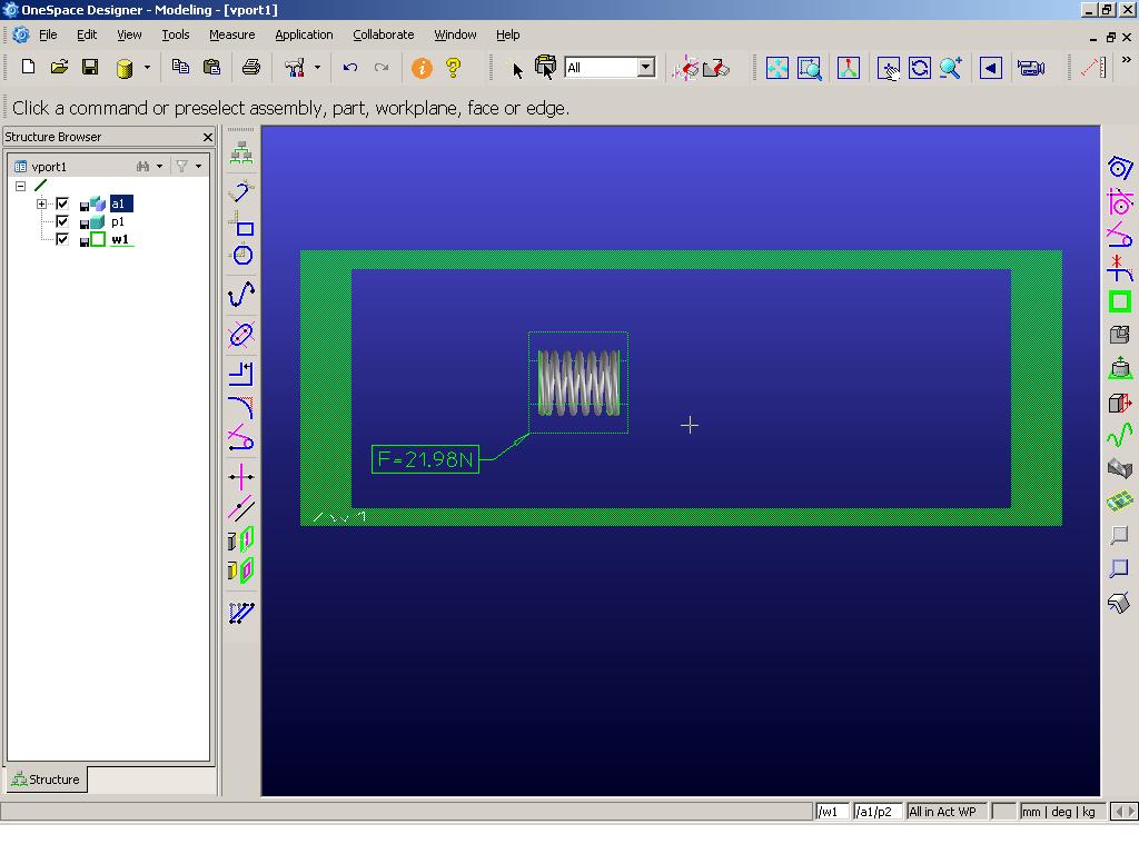

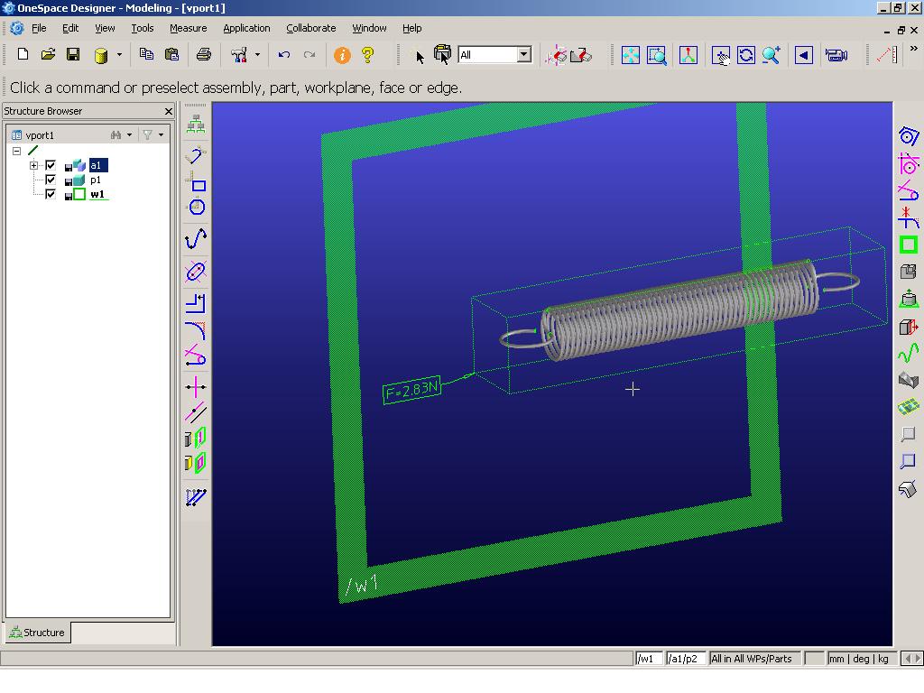

发表于 2009-5-27 13:38:59 | 显示全部楼层 来自: 中国江苏无锡
弹簧绘制出来后,那个黄色线框内的力所指的是自由形态时的力还是压缩或者拉伸后的力啊?
发表于 2009-5-28 22:13:01 | 显示全部楼层 来自: 中国四川成都
不是有个“安装长度”吗?力就是“安装长度”时的力,自由长度时是没有力的!- Q1 X3 W$ ^# }/ r$ z7 ?% |& T
: T& i1 s' |  e: H/ j% J6 ^[ 本帖最后由 vcmasm2008 于 2009-5-28 22:16 编辑 ]
发表于 2009-5-31 09:04:43 | 显示全部楼层 来自: 中国江苏无锡
回复 10# vcmasm2008 的帖子
原来是这样啊!多谢说明啊!
