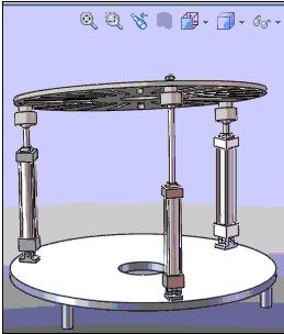

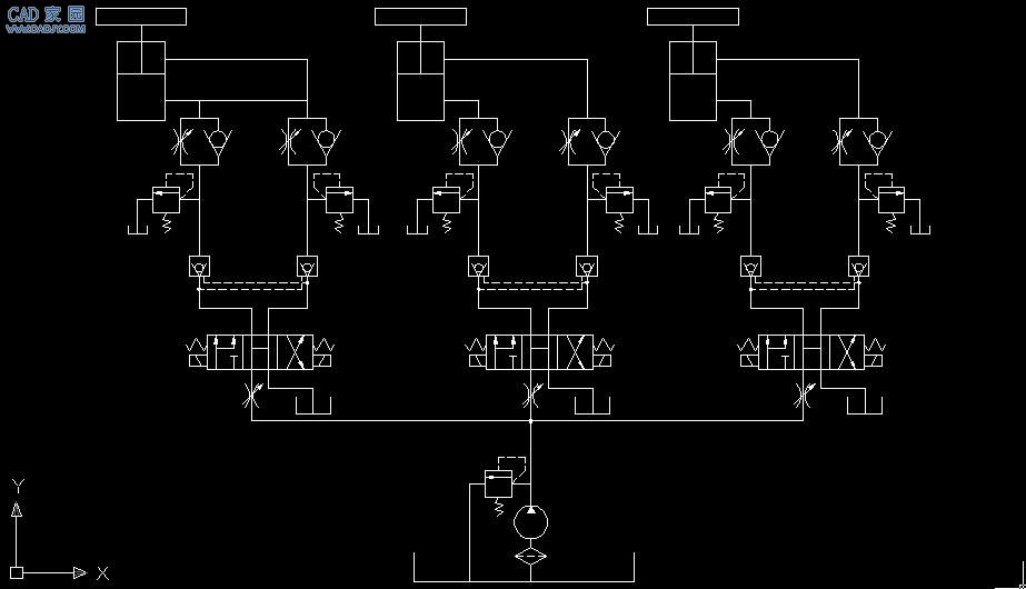

主要工况:有一个并联机构,上下平台之间有3个液压缸,这三个缸的速度等都完全一样,要求是通过控制缸按预定程序伸缩,(比如1先伸,1伸到极限位置了2再伸......)推动上平台实现一定的运动轨迹.
* i- n' t+ `( T( I是缸1先动然后缸2接着动再缸3接着动.实现一抖动.可以为很多设备提供一种振动效应.
0 m5 P5 G3 I, Z" k' p这是用SW做的动画图,就是这样的工况,,,/ f  I2 g" @  `
请大家参见我的原理图,请指教:

 楼主| 发表于 2008-5-29 12:37:06 | 显示全部楼层 来自: 中国四川自贡
原理图,仅供参考...

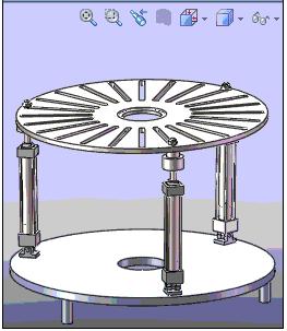

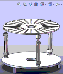

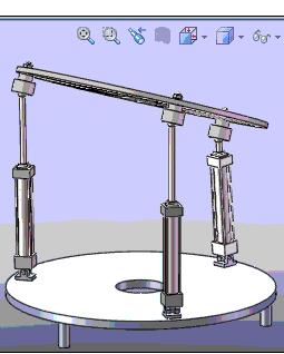

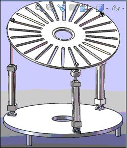

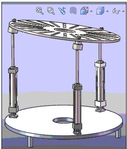

缸的下端采用耳环与底座装配,只有一个运动自由度,而活塞杆通过万向球铰与上盘连接.球铰是固定在上盘上的,不会在轨道内滑动,因此期望某一缸运动的时候只会带动其他缸的俯仰角度变化,不会造成伸出长度的变化,长度变化只能通过液压系统来控制.缸伸出和缩回的速度都要一样!!!. g9 I$ `8 R9 g
, t4 N$ V' ^* `; s# W3 {% c详细运动图:
$ u9 k6 R8 o& C4 s/ V, p" O4 g% h  i% H+ h" O- z% j

发表于 2008-5-29 15:14:14 | 显示全部楼层 来自: 中国河北唐山
如果可行的话建议楼主将电磁换向阀改为比例阀换向阀控制,同时配备可编程的控制器控制比例阀,使用的效果会优于现在的控制。
发表于 2008-5-29 15:14:45 | 显示全部楼层 来自: 中国江苏无锡
1.根据楼主要求的,申出跟缩回速度要一样,最好的方法是申出时用差动.缸,杆径比为1.414 : 1(楼主应该就是那个意思); \+ |1 U9 F/ y6 c; I9 \
2.楼主用差动,我的印象是差动好象不能用液压锁,在差动的时候液压锁是打不开的(进油口A,B压力相同,相互抵消,阀芯是不会动的,无论压力多高,所以液压锁肯定打不开)  楼主可以看一下液压锁的结构.
, T2 r9 t( z/ K3.换向阀中位的时候是卸荷的,3个阀有一个卸荷,其余2个都建不了压.可以用中位P,T,A,B都断开的换向阀(力士乐的E型阀)
; N; b* n! y( ?5 K" `这样如果是连续动作精度要求不高的话,液压锁正好可以不要.如果对泄露要求高的话,可以买球阀式的零泄露换向阀,不过价格比较高.
 楼主| 发表于 2008-5-29 15:38:33 | 显示全部楼层 来自: 中国四川自贡
原帖由 fnwwxl 于 2008-5-29 15:14 发表 http://www.3dportal.cn/discuz/images/common/back.gif  d) |$ J8 l3 d; P% d0 t! V$ J4 ?3 M
0 u# w# }$ z( s4 \& O* _4 o1 Z已考虑过比例阀的,但成本不允许,只能用电磁换向阀的.

 楼主| 发表于 2008-5-29 15:49:36 | 显示全部楼层 来自: 中国四川自贡
原帖由 xuping5114 于 2008-5-29 15:14 发表 http://www.3dportal.cn/discuz/images/common/back.gif% F6 }# P- R9 G0 g! D
1.根据楼主要求的,申出跟缩回速度要一样,最好的方法是申出时用差动.缸,杆径比为1.414 : 1(楼主应该就是那个意思)$ m+ x" V' \* s; o, n+ o
2.楼主用差动,我的印象是差动好象不能用液压锁,在差动的时候液压锁是打不开的(进油口A,B压力相同,相 ...
: D5 g5 e+ ]% ]/ u% p9 V, F后来改过用中位机能H型的电磁换向阀的,A,B油路用了一个溢流阀,做背压阀使用.不知是否可行?
1 t9 w4 _  l' P  @& A7 x5 F: ]液压锁是有这特点.就是有没有三位5通的电磁阀?

发表于 2008-5-29 16:03:24 | 显示全部楼层 来自: 中国江苏无锡
原帖由 自流井 于 2008-5-29 15:49 发表 http://www.3dportal.cn/discuz/images/common/back.gif4 w  P. H6 M9 o0 ^2 M1 l
8 F2 b( T8 l) |
4 k( S- Y) F/ H" ?液压锁是有这特点.就是有没有三位5通的电磁阀?
& E7 w+ x7 }( A: w( m8 p! ]做背压阀除非你工作的时候基本是没有负载的,才可以,而且用背压阀的话系统发热会大很多# J, }5 Z/ U) k+ k. q
我认为选择换向阀中位P口断开是最好的选择,要不影响其他回路的- g* Q5 d2 S* s% q8 Y) S
我认为在你的那个图上,只要把液压锁去掉,换向阀中位PTAB全部断掉; ~, M' Q( s' u1 X4 I1 X
基本可以实现你的要求
" F9 M) _. B4 ?# s* {
- T$ \% A; t# d+ q9 m/ r8 |# ]% l7 C另外我认为你换向阀P口的那节流阀可以不要,AB口已经有回油节流了
* P" q+ e2 F. x7 v
6 B# D& K' e# F) C7 m1 J假如再想省点钱的话可以考虑AB口的溢流阀也取掉(这要核实下工况负载,看是否允许)
发表于 2008-5-29 16:05:57 | 显示全部楼层 来自: 中国江苏无锡
还有一点,负载是否是变化的
+ e' \( Q7 w* V- }变化的话最好还是要用调速阀,不要用节流阀

发表于 2008-5-29 16:21:06 | 显示全部楼层 来自: 中国河南郑州
纠正构造错误1:要实现这样的运动,油缸不可能只在一个平面内摆动,因此,油缸的下端也应该采用球铰。3 u( g+ i& J, h8 `) y  _0 {7 \8 \
纠正构造错误2:上盘一定要有导向装置,否则,这是一个是不稳定的机构。
' w0 s0 w, v$ z: ^# e  ~疑问:这样的油路能保证油缸的伸缩速度相同吗?3 `: f9 V# R: e& Y! L& c! [
建议:如果对差动油缸和比例阀均不感兴趣的话,可采用双泵供油。
 楼主| 发表于 2008-5-29 17:19:14 | 显示全部楼层 来自: 中国四川自贡
原帖由 xuping5114 于 2008-5-29 16:03 发表 http://www.3dportal.cn/discuz/images/common/back.gif0 t! y. ?- [: ?1 P3 o( D  a0 L
3 \' e4 `  Z; f6 I2 a做背压阀除非你工作的时候基本是没有负载的,才可以,而且用背压阀的话系统发热会大很多
3 L3 }0 o! b) G我认为选择换向阀中位P口断开是最好的选择,要不影响其他回路的
& d, P6 Q5 M9 C7 J" T我认为在你的那个图上,只要把液压锁去掉,换向阀中位PTAB全部 ...
' e) k2 X7 h$ R: Z
看来你们没有理解题意啊:
2 j9 Y  k, M2 }, s* u要求是缸伸出和缩回是一样的速度啊." m& O" N$ ]2 }3 a8 L4 g' ~# @7 n
我看最好做差动

很好的观察力,
) J, M& M* t0 @& z, G/ z9 D3 K" q1.你看清楚啊,是用的固定铰,上端是用的万向铰
" g4 B- P- ?6 g, F2.盘没有导向的.随铰链变化' }" f8 S" O$ C! X0 v
3.想过用三台泵单独供一路,但这明显是不合理的
 楼主| 发表于 2008-5-29 17:26:16 | 显示全部楼层 来自: 中国四川自贡
这是后来想的原理图,你们看看是否可以??
 楼主| 发表于 2008-5-29 17:29:04 | 显示全部楼层 来自: 中国四川自贡
4左边通电,8通电,就是差动了,保证 伸出速度/ A& \! R. ]+ r1 J
4右边通电,8断电,就是缩回来
发表于 2008-5-29 17:38:14 | 显示全部楼层 来自: 中国浙江杭州
有几点想法:
" c9 h& j. \0 _/ }( K9 q1 精度和动态有多大要求,不然大家大家在下面提意见,都似乎是没有针对性( {8 v9 ?% G, u1 _+ z
  要求不一样,做的东西和实现的方式上有很大差别' J; a' v2 H) ]# ?
2 就并联系统而言,系统之间存在交联负载耦合现象,不知机械和液压设计的时候有没有充分考虑这一点& H0 K  U4 u+ E8 T: C3 o& f6 [
3 电磁阀前面为什么用节流阀?用单向阀不是更好么?节流阀能量损失比较大。$ |4 A- X& Y" ^& Z5 s- M3 i7 Z
还有就是其他人提到的中位机能问题

发表于 2008-5-29 20:51:59 | 显示全部楼层 来自: 中国吉林四平
楼主是否考虑用一个电磁换向阀,如果单向顺序阀6的压力设置得当,用一个电磁换向阀就可以。
