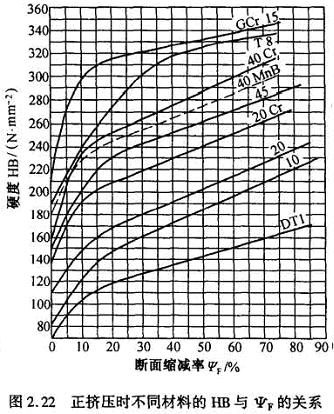

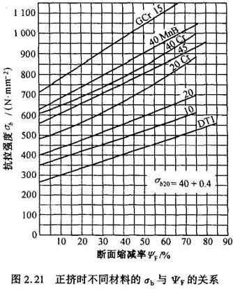

已知材料的变形量,反求对材料施加的力的大小,那位高手帮帮忙,急  U5 Q7 \; D& r. a% P' U
记得好像是材料力学里的内容,对弹性形变和塑性形变好像公式不一样的,那位还记得能给出具体说明么?谢谢了,急求,在线等!
 楼主| 发表于 2008-5-29 13:24:54 | 显示全部楼层 来自: 中国江苏苏州
我们一台设备上要固定一个轴承,现在要设计一套液压系统,要求是轴承外圈在液压力作用下有一定的变形量,但是指导书只给我了变形量的具体值,并没有给出液压系统应施加多大的力,现在得由变形量反求压力,哪位高手知道用什么公式,怎么计算呢?急求,在线等,谢谢!

发表于 2008-7-1 20:11:47 | 显示全部楼层 来自: 中国浙江舟山
参考曲线
我这里给几个曲线图可以按材料按变形量查出来力
