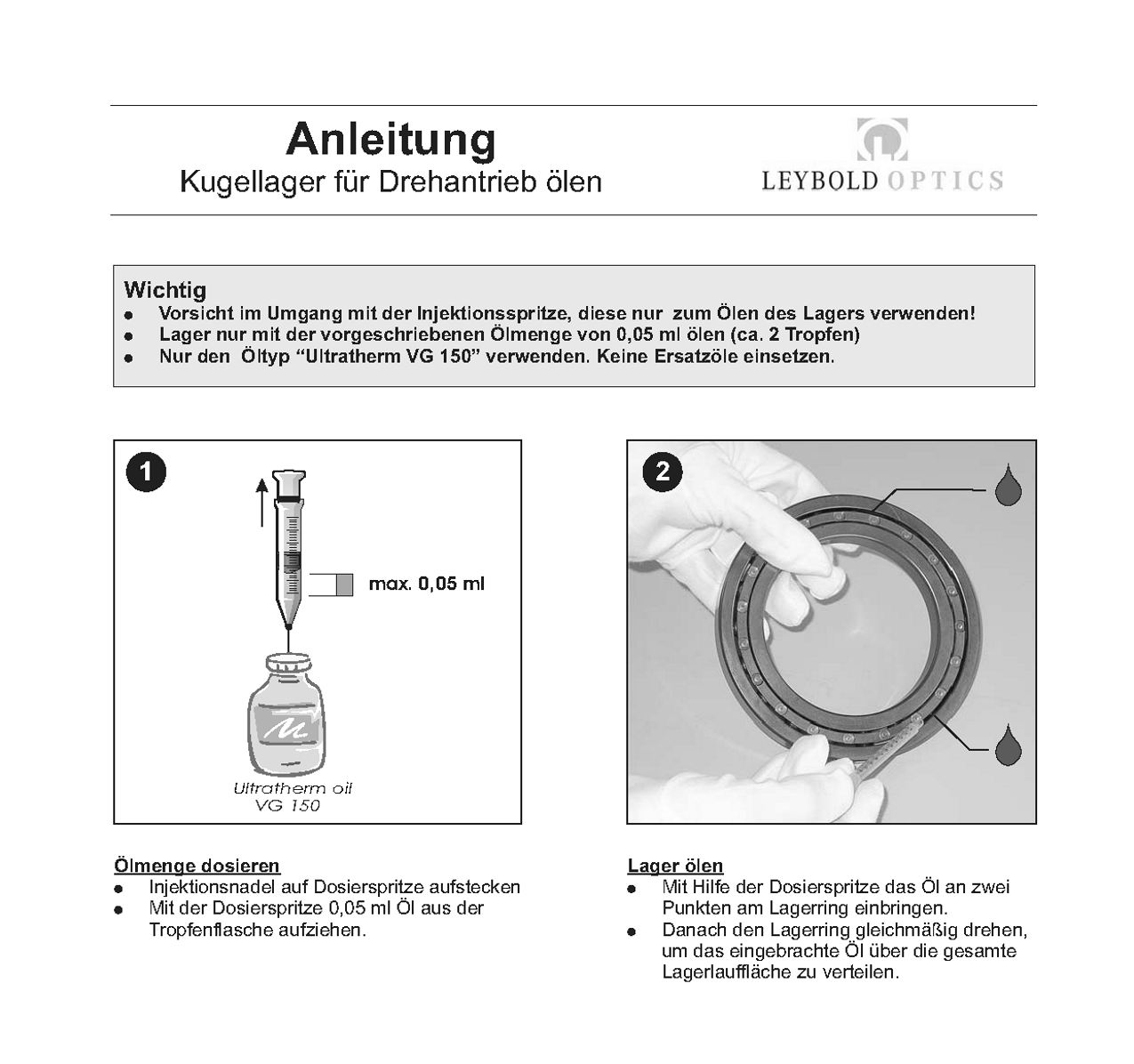

德国莱宝的解决方法
大家请看图片~~~~ 102065648_001_00_z.gif 6 P: S+ _3 T/ I/ C. o8 V
不过这个图片好象上面是德文,不过还是很昂贵的解决方法.
清风明月008 + 3 积极参与技术讨论
 楼主| 发表于 2008-6-11 09:50:14 | 显示全部楼层 来自: 中国广东深圳
德国莱宝的解决方法
最近看了一下德国莱宝公司的镀膜机,给别人要了说明书,看了下,意外发现了原来德国莱宝也用了一种润滑油,
