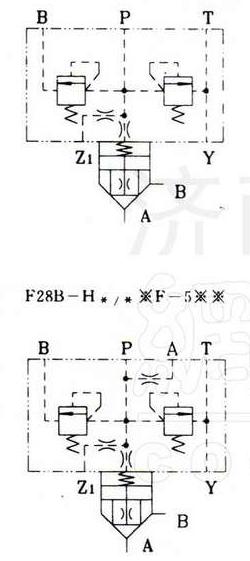

二通插装阀盖板中双级调压溢流阀盖板是如何实现两级调压的
0 w! w7 y5 v, C, N/ D在盖板上再加一个电磁阀的盖板又是如何实现三级调压的& l( u7 B# h  g$ K# `, c  g
请插装阀高手告之 谢谢

理论上讲只能有两级压力的三级的是中位为泵压力或者卸荷。- Q, |/ a. M6 I2 O" m
A配合H机能的阀,中位卸荷。用于泵出口
4 ]' @1 F8 b5 e* v* AB配合O机能阀,中位高压,A通T时卸荷,用于油缸处
' E* B7 t4 k  o3 o' M5 T4 e2 W; A4 N: j; |
