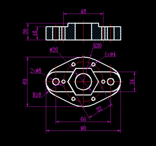

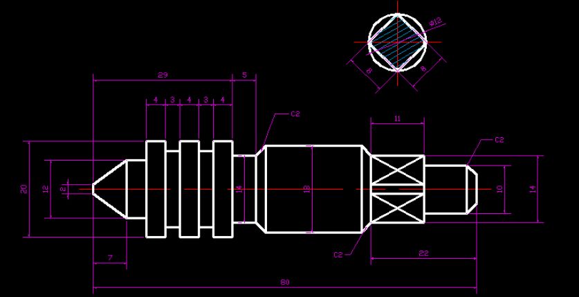

下载的东东还要认真分析一下,请大家看看,这两个图的正确表示。第一个那个面的角么表示?
发表于 2008-5-30 09:34:49 | 显示全部楼层 来自: 中国北京
这两个图画的很不规范,在这里讨论这样的图意义不大,稍有点设计资历的技术人员,不至于画出这样的图。举一个例子:上图中那个圆铣出的四方,圆的尺寸是φ14(图中丢了φ),铣成四方边长应为9.899,从图中看对方的尺寸应大于9.899(因没铣成尖角),而上面的剖面图中标注的是8,是矛盾的。

图1缺槽深和Φ;图2缺少视图表达外轮廓。
发表于 2008-5-30 12:05:33 | 显示全部楼层 来自: 中国江苏常州
第一个视图上缺少的是直径的表示φ;设计基准比较的乱。倒角表示C2有点画蛇之嫌,因为已经从一个直径倒到另一个,槽的尺寸还没有;方身也有问题,左面的斜面加工时很难计算或则测量;没有表面粗糙度,没有型位公差。

第二个下面的视图既然有一圈轮廓线上面怎么是平的?六角的表示也不对;六个小孔的分布没有交代。还缺少个纵向的剖视图来确定六角的高度方向的尺寸。

第一个图最不合理的就是最左边的那个斜面标注。其他的只是遗漏和疏忽。

第二个图的六方表示方法不对,24宽的台阶没有位置尺寸。

第一个标的不对,第二个压根就画错了,不知道是个什么东西

第一个方块倒角了的,请问如何正确表示和标注?
