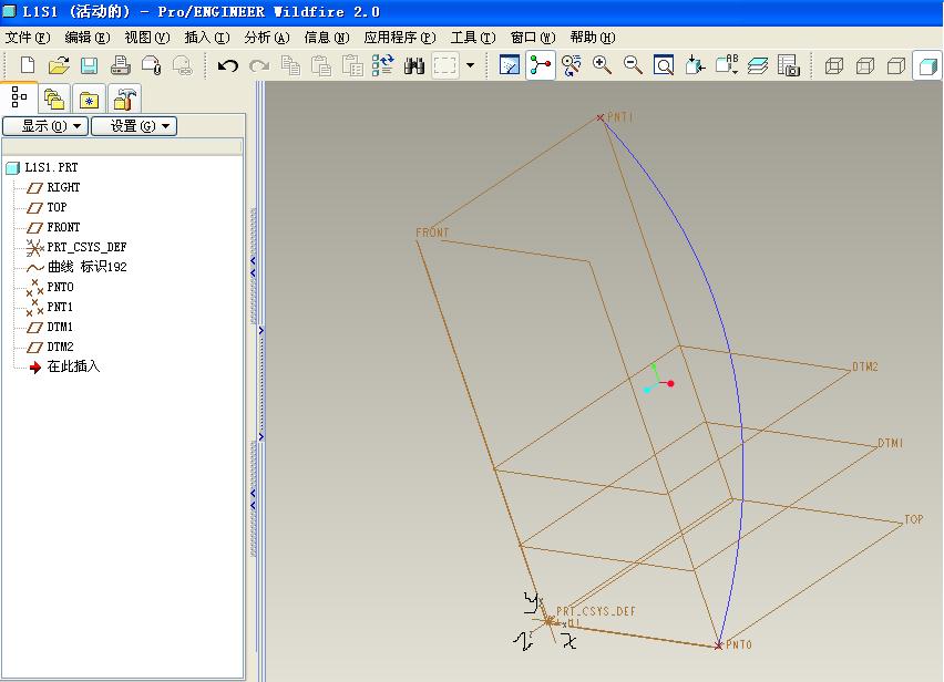

请高手指点这个扫描怎么做?谢谢,附图& H, u( `7 q  z( b' n  }/ v4 f5 V
ask.JPG , S# ?9 A7 w& `, r0 k1 V
% P- M" ^4 ~3 K4 E7 o" S
图中曲线方程为:
& ~  Z6 {, W$ f3 f% o9 z( F8 H1 i) d& K' f6 W9 S3 _
u=t*90
/ W& Y9 {" I0 C1 k! N5 Cx=60*cos(u)
) w6 h; K; B2 e5 Y* cy=t*100
; T# T( o& ~1 ^: g: Yz=-60*sin(u)% x  r! Z0 Q. T2 c9 `/ C" |
3 i3 Y& \' d: s$ }% c
保证:
) |$ |! E& S' {4 u7 w1)曲线在Top面上刚好转过90度(如是扫描的话是不是说明节距T=400?)# y) G/ ?* M! g! H
2)实体与Top面平行的截面(如DTM1,DTM2等)的交线是以曲线为圆心、半径均为10的圆。4 @+ r! b& Y! ~0 E) H5 a: ?3 M
如何做这个实体?我琢磨好久了,但还是个新手,怎么也实现不了,请高手指点!谢!

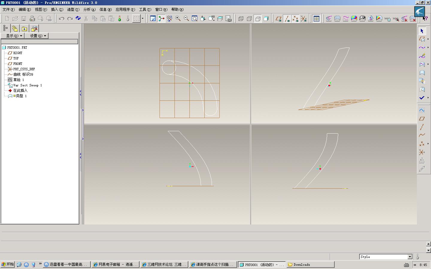

做了一个试试,看看可是你所要求的
prt0001.prt.rar
49.57 KB, 下载次数: 7
发表于 2008-9-26 08:47:54 | 显示全部楼层 来自: 中国安徽六安
对不起,忘了附上图片
