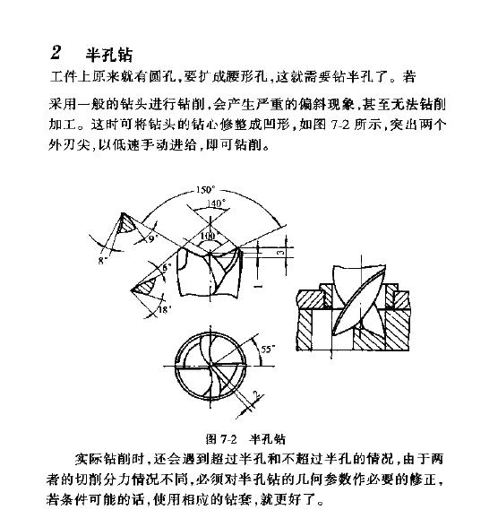

现在要在两种不同材质的材料钻骑缝孔,要怎么样才能控制好钻头不向软性材料偏移?. \% Y, U% b! r; ]# ^9 U

我们之前镶铜套骑缝是向材料硬的地方多偏点,并且钻头向材料硬的地方稍做倾斜。

最好是采用导套,否则易钻偏。

如果材料硬度相差较大时,单件可用立铣刀钻铣;要是批量就用导套。

材料不同的配合件钻骑缝孔时用人工偏移的方法不可靠,不易掌握。可用钻模导向,钻出的孔比较规矩。

可参考如下附件

用三尖钻
  ~" t, M/ @5 s6 {6 m起钻时向材料硬的地方偏一点

把钻头磨成圆弧型

谢谢,我感觉还是用钻套好些。

钻模导向可以,但是感觉还是用铣床可靠。

最好是用铣削方法,进给量小一点!用导套钻孔如果材料硬度相差稍微大点,孔深一点还是会跑的比较厉害!
