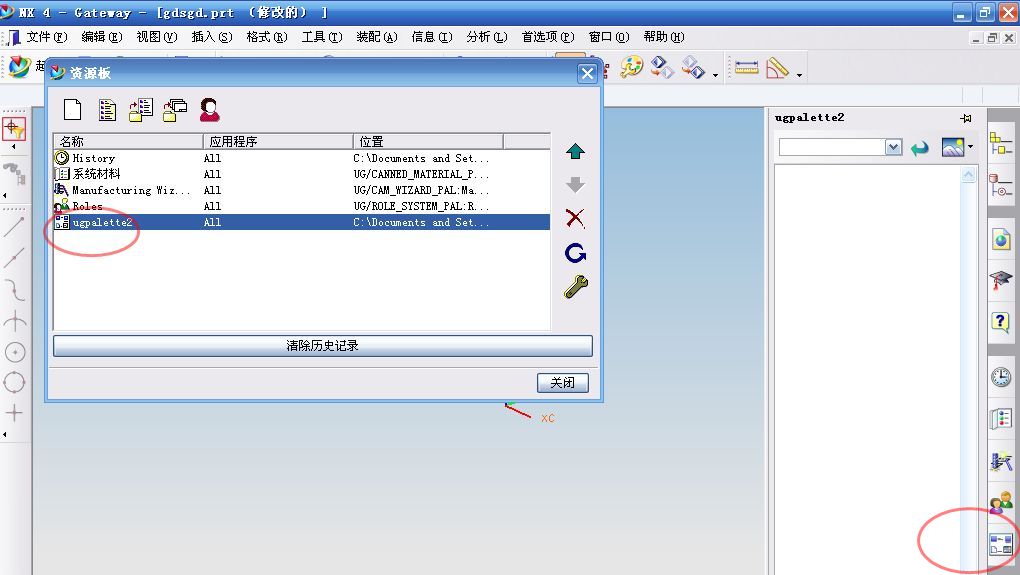

我的用户资源板红圈里的图标老是自动丢失,一个月要加好几次,在关电脑显示指今错误,下次打开红圈里的图标准没了,各位网友这到底是什么原因呢?你们遇到过吗?

有没有 设置 退出 保存界面?
 楼主| 发表于 2008-5-30 08:47:29 | 显示全部楼层 来自: 中国江苏苏州
原帖由 tangxu12 于 2008-5-29 20:58 发表 http://www.3dportal.cn/discuz/images/common/back.gif3 \, i; t+ B# E  j, e, K
有没有 设置 退出 保存界面?
9 t1 e' U7 Z( s# F7 O6 `2 e/ |( x- g: |5 p/ Z
保存了!再次打开UG,也有那个图标,就是有时侯关机出现一个指今丢失的红色提示信息后,再次起动电脑,打开UG那个图标就没了
发表于 2008-5-30 20:48:34 | 显示全部楼层 来自: 中国黑龙江哈尔滨
把它的引用位置换到别的目录下?(我没看全是引用的什么)

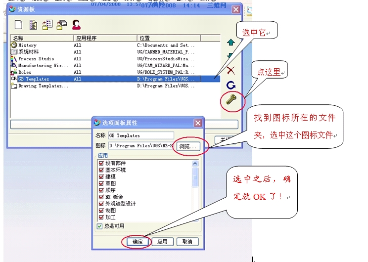

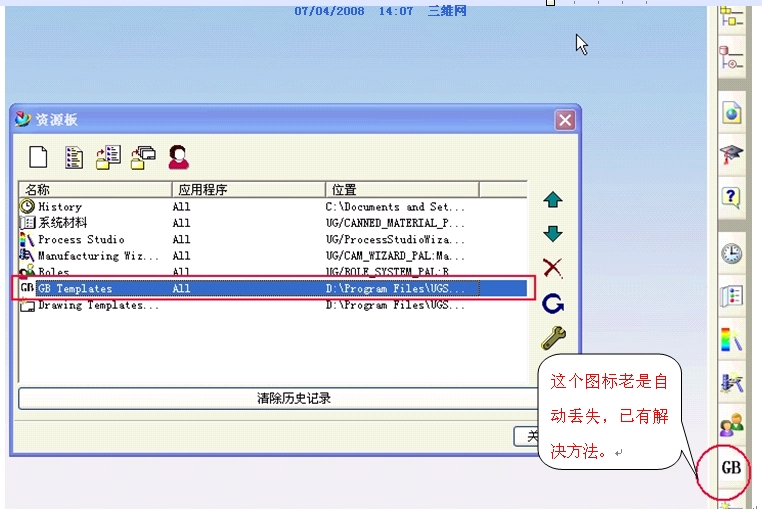

. N' [9 p) x' O& o" y" Q& y4 Z% y. P8 m& H# u9 n: t3 H: C
下面就是解决的办法!) o/ m  E3 N$ E) v$ `0 @
, I. A9 a+ P2 H! H5 ^+ M
* L7 Q- W/ _, u' s* L ScreenHunter_002.jpg
% A$ s! Q: }4 ], O# h5 Z# e! j+ J1 c/ D
[ 本帖最后由 hfmgh 于 2008-7-4 14:19 编辑 ]
tangxu12 + 5 好资料,感谢对论坛的支持!
