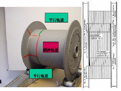

[分享] 离巴式卷筒的常识

钢丝绳缠绕的好方法,国内好像还没有做的。

发表于 2008-7-5 08:49:43 | 显示全部楼层 来自: 中国河南新乡
lebus卷筒,国内叫平行折线卷筒,可以使多层缠绕的钢丝绳 由点接触转变为线接触,提高钢丝绳的使用寿命,而且不要盘绳器,不会乱绳

发表于 2008-7-10 20:19:13 | 显示全部楼层 来自: 中国上海
国内很多厂家都有做,但是不lebus,否则就侵权了,在国内叫折线式多层缠绕卷筒,而且都有不大不小的改动,呵呵。

发表于 2008-7-13 13:13:41 | 显示全部楼层 来自: 中国湖北荆州
原帖由 hanyujie121 于 2008-7-5 08:49 发表 http://www.3dportal.cn/discuz/images/common/back.gif
3 I0 P( J- j8 X. E6 a1 N$ Y( Ylebus卷筒,国内叫平行折线卷筒,可以使多层缠绕的钢丝绳 由点接触转变为线接触,提高钢丝绳的使用寿命,而且不要盘绳器,不会乱绳
' ?7 ~( a$ H* K* Y; O0 ~* o2 U
% e5 Y, u; i/ L1 W# n6 Z谁说不乱绳啊,该乱一样乱。
