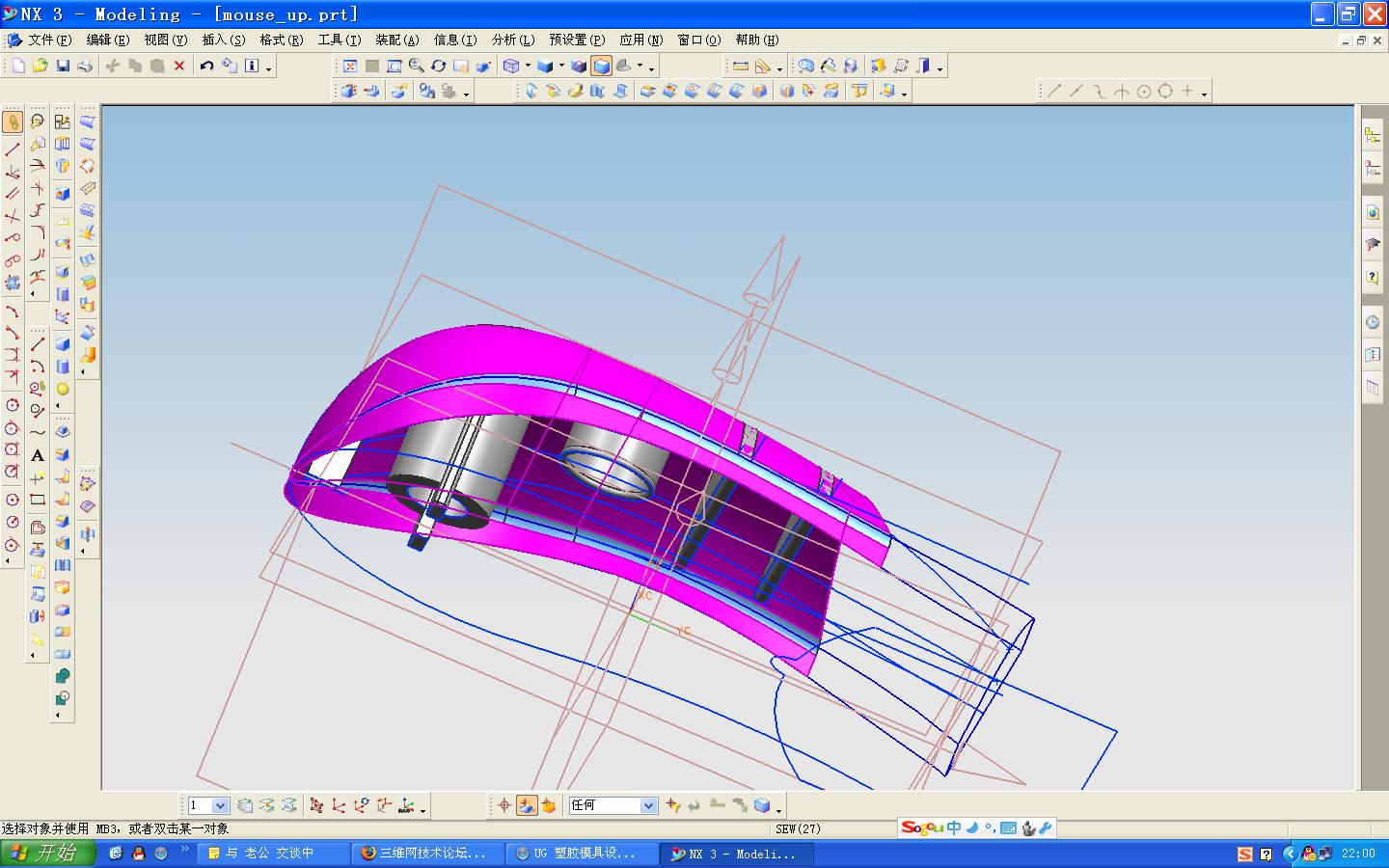

发表于 2008-5-29 22:05:32 | 显示全部楼层 |阅读模式 来自: 中国江苏苏州
我画的鼠标 片体家厚了 为什么和下面的实体结合不到一块 请告诉指点一二 谢谢!
发表于 2008-5-30 00:07:01 | 显示全部楼层 来自: 中国江苏南京
把具体的情况说清楚啊!5 J8 [4 {; z3 h- @' @/ D- \
实体加厚以后你可以用UNITE命令加起来,如果加不起来看它出错提示是什么,片体偏置的厚度也对UNITE命令有影响;还有你选择实体的顺序也会有影响;
# ~: V# O5 E1 x( j8 a2 ^+ Q. V你还可以用SEW命令,不过那个命令在这里估计不能用

 楼主| 发表于 2008-6-3 21:04:25 | 显示全部楼层 来自: 中国江苏苏州
解决了问题
谢谢 我加厚了片体 就可以了
