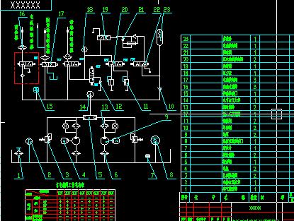

三卷扬液压系统设计现需要设计一三卷扬液压提升系统,三个卷扬单绳拉力最外层为100KN,绳速1.2m/s,工作压差控制在20MPa以内。具有三个卷扬复合动作情况。现在问题是如何在国产件里面选用合适的元器件来配套。请大家推荐一下方案。谢谢。

你能详细点吗?是提升作用吗?请参考

国产的基本没有,你要的这个参数级别。
 楼主| 发表于 2008-5-31 21:17:24 | 显示全部楼层 来自: 中国北京
国产的查了一下,没有找到,现在准备使用国产液压件的方案,据初步计算,每个卷扬所需流量大约在350L/min,请问具体的元件选哪一家比较好,尤其是多路阀(还是用其他方案来实现.).请教了..
