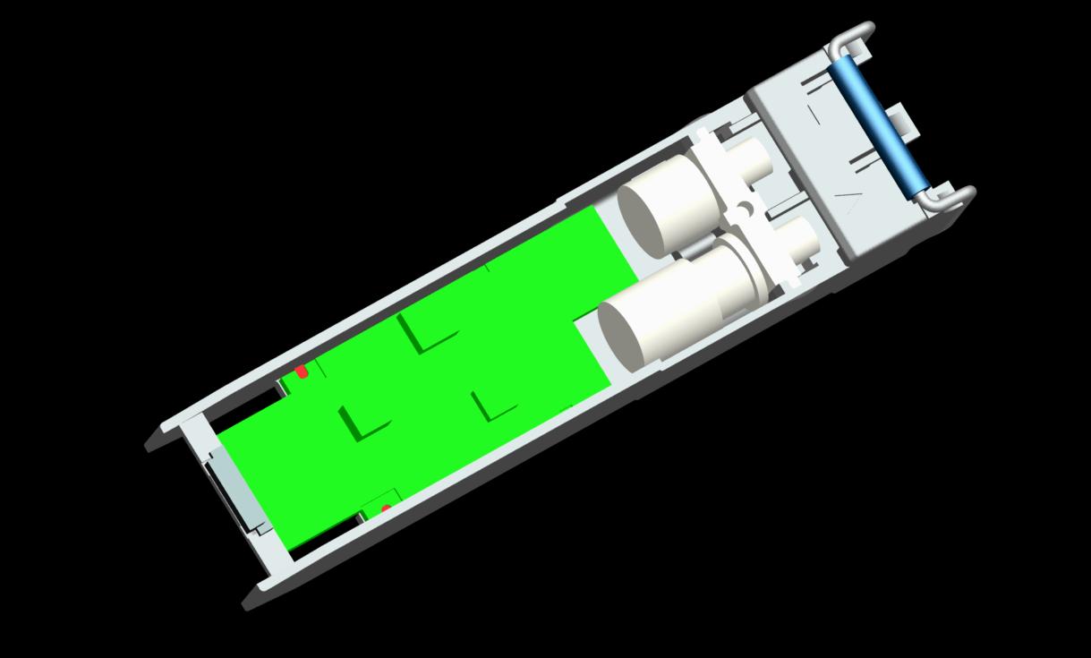

请大家给个意见,绿色的这个PCB板如何固定,上面不能做压块,因为将会是用钣金件盖住上面的。也不能打螺丝,空间不够。感谢大家。

用小销钉可以吗?PCB板上全部范围内都有图吗?
 楼主| 发表于 2008-5-30 12:23:22 | 显示全部楼层 来自: 中国广东深圳
板很小啊,只有10mm宽
发表于 2008-5-30 16:40:37 | 显示全部楼层 来自: 中国江苏常州
钣金件上面做几个凸台挤压住这个

 楼主| 发表于 2008-5-31 08:58:03 | 显示全部楼层 来自: 中国广东深圳
哎,也很难的,钣金件外表应是完成的,况且,钣金件很薄,冲不出这么长的凸台。板又不能改。急啊。还是多谢各位的主意。
发表于 2008-5-31 16:20:58 | 显示全部楼层 来自: 中国河北唐山
能否在下面的结构上安装磁铁等磁性材料,可以将板金吸引压在板上。最好是在周围做个挡板限制左右移动。

建议用704硅橡胶粘
发表于 2008-6-1 16:04:31 | 显示全部楼层 来自: 中国湖北孝感
如果外壳是塑料件,可以在内壁上设置卡钩,将PBC板卡住,PBC板的两头用凸台限位就可以。

用个橡皮筋 套在上面  压进去就行   我电脑硬盘就这么固定的

建议用胶粘,502,胶枪用的胶都行
发表于 2008-6-4 13:58:22 | 显示全部楼层 来自: 中国辽宁沈阳
或者用电烙铁烫略一下板周围的塑料,以压住线路板

壳体做倒刺卡子。。。。。。。。。。

钣金件在裁剪时多留出几条支撑脚后折弯顶住呢?' e' K  Q$ v" L4 H

设计上一定要考虑安装可靠简便,拆卸简便,不能只考虑安装,装上后不可拆的做法是不可取的。也就是说各种胶粘的方法最好不要采用,要考虑设备出现问题时要维修和更换,不能干成绝活,安上拆不下来或是拆下会对零件造成损伤。建议采用计算机中的主板安装结构,使用塑料连接件,有成品可买,很便宜,使用可靠。现在的电子产品大都采用非螺钉紧固的方法,你可以到旧电器市场找一些现成的产品参考一下。
发表于 2008-6-12 15:31:06 | 显示全部楼层 来自: 中国安徽芜湖
壳体两边留下槽口,将绿色件相应也留下凸块,利用PCB自身的弹性,轻轻卡入槽内
