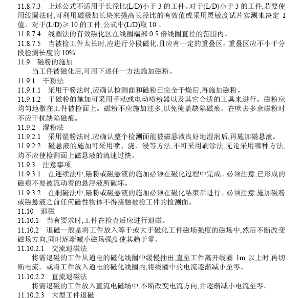

磁粉探伤前对被检试件表面应清除(油污)等,使用干粉法探伤面必须(干燥)
* h$ G$ S8 f8 g7 R0 m  f干粉法磁粉探伤适用于(表面粗糙)的工件,所用磁粉的颗粒应适当比湿磁粉(大),磁粉和工件都应当进行(干燥处理),并在温度略比(环境温度)高的情况下进行
8 o  i! }& p& ~+ I: u' ?- q4 z+ o. V. I3 E% F6 |' l6 |3 C9 I% E$ z$ R0 R
154.用干法磁粉探伤,必须在(磁粉)和(工件表面)完全干燥的情况下进行
