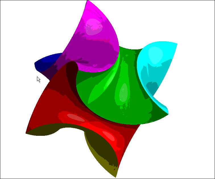

发表于 2008-5-30 12:05:13 | 显示全部楼层 |阅读模式 来自: 中国山东潍坊
困扰了很久的一个模型,想通了原来很简单.

是不是这样的啊7 K+ T) g4 p5 i$ t& m7 c7 `2 P! |$ {
我用最苯的方法做的& A, X$ H% h, U$ P+ ]/ k+ n8 W6 O
期待高手~~~

 楼主| 发表于 2008-5-30 16:14:18 | 显示全部楼层 来自: 中国山东潍坊
上传模型,可能还有更简单的做法.

 楼主| 发表于 2008-5-30 17:06:07 | 显示全部楼层 来自: 中国山东潍坊
原帖由 yanzhouping 于 2008-5-30 16:13 发表 http://www.3dportal.cn/discuz/images/common/back.gif9 Q0 S' i7 u8 M
是不是这样的啊  t. Z; W) }( l% A! Y; G& u& O
我用最苯的方法做的
  U3 X" K' E- }: t期待高手~~~
; U- R  e  D, r$ j+ C7 F853242
" U. W. C3 [$ _/ v
草图用的比我多,特征用的比我少!

发表于 2008-6-10 07:42:54 | 显示全部楼层 来自: 中国广东江门
看了做法了,楼主的做法很好,
发表于 2008-6-10 11:29:11 | 显示全部楼层 来自: 中国广东揭阳
旋转切除,应该不会很难的,就是草图的中心线的问题了

发表于 2008-6-12 08:55:04 | 显示全部楼层 来自: 中国河北邯郸
旋转切除应该可以解决的。试试吧。我也没仔细看。
发表于 2008-6-24 18:31:53 | 显示全部楼层 来自: 中国广东珠海
用立方体的六个面的中心线旋转切除即可,也可以做三个然后镜像,还可以做两个阵列更简单,一个草图,三个命令搞定。

发表于 2008-6-24 22:23:21 | 显示全部楼层 来自: 中国广东深圳
旋转切除就好了  是规则布置
