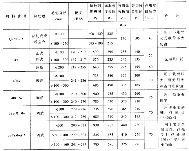

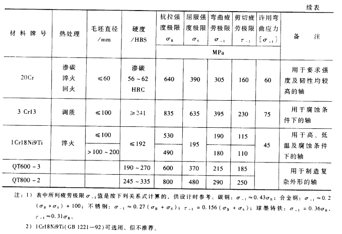

发表于 2008-5-30 20:49:46 | 显示全部楼层 来自: 中国陕西西安
轴的材料种类很多,选择时应主要考虑如下因素:
: ?0 N+ g5 _% ]' L& e9 e, {# D  1.轴的强度、刚度及耐磨性要求;
+ @# I. X8 \+ w' a: X  2.轴的热处理方法及机加工工艺性的要求;8 K$ @  j+ N  [; N' y% F5 a
  3.轴的材料来源和经济性等。
: v. Z$ M8 I% V4 I" \% Q9 ]8 G# B" k
9 `/ x4 l- S# o8 ?* |$ R  轴的常用材料是碳钢和合金钢。
# s+ ]6 ^! n. [3 C6 `  碳钢比合金钢价格低廉,对应力集中的敏感性低,可通过热处理改善其综合性能,加工工艺性好,故应用最广,一般用途的轴,多用含碳量为0.25~0.5%的中碳钢。尤其是45号钢,对于不重要或受力较小的轴也可用Q235A等普通碳素钢。
0 l6 T  f3 ~, z  合金钢具有比碳钢更好的机械性能和淬火性能,但对应力集中比较敏感,且价格较贵,多用于对强度和耐磨性有特殊要求的轴。如20Cr、20CrMnTi等低碳合金钢,经渗碳处理后可提高耐磨性;20CrMoV、38CrMoAl等合金钢,有良好的高温机械性能,常用于在高温、高速和重载条件下工作的轴。
/ O1 s7 T" l' x2 E7 S+ j# x3 B3 {" Z2 [) K9 K5 `
  值得注意的是:由于常温下合金钢与碳素钢的弹性模量相差不多,因此当其他条件相同时,如想通过选用合金钢来提高轴的刚度是难以实现的。) D* d; H; R5 H' Z& {! U
# X4 g1 I4 H4 L! V: Q  低碳钢和低碳合金钢经渗碳淬火,可提高其耐磨性,常用于韧性要求较高或转速较高的轴。
( j' ^5 f  y4 ?5 ^5 G- [! a2 J7 `  i8 A' ]; e
  球墨铸铁和高强度铸铁因其具有良好的工艺性,不需要锻压设备,吸振性好,对应力集中的敏感性低,近年来被广泛应用于制造结构形状复杂的曲轴等。只是铸件质量难于控制。
  i5 B  ?/ q) [6 a* B
! Q* P1 \( d5 c  C/ o
0 K- O- n" L4 _; w  轴的毛坯多用轧制的圆钢或锻钢。锻钢内部组织均匀,强度较好,因此,重要的大尺寸的轴,常用锻造毛坯。轴的常用材料机械性能见表。
发表于 2008-5-30 20:50:52 | 显示全部楼层 来自: 中国陕西西安
碳素钢——价廉且应力集中不敏感,常用45钢,可通过热处理改善机械性能,一般为正火或调质。   合金钢——机械性能(热处理性)更好,适合于大功率、结构要求紧凑的传动中;或有耐磨、高温(低温)等特殊工作条件,但合金钢对应力集中较敏感。   注意:①由于碳素钢与合金钢的弹性模量基本相同,所以采用合金钢并不能提高轴的刚度。②轴的各种热处理(如高频淬火、渗碳、氮化、氰化等)以及表面强化处理(喷丸、滚压)对提高轴的疲劳强度有显著效果。 轴的常用材料及其主要机械性能如下表:

发表于 2008-6-7 16:34:23 | 显示全部楼层 来自: 中国辽宁沈阳
其实问题没有绝对的...设计轴时选材首先要考虑其工作特性和受力情况...如果是载荷小且传动较平稳,那么普通的Q235也可以用来做轴....如果性能要求较高,刚可以选用最常用的45#,并进行正火,调质等热处理来提高其综合性能.如果要求表面耐磨且承受冲击载荷,则可以选用20Cr,20CrMnTi等渗碳淬火处理. 对于精度要求更高的如高精度磨床主轴,可以用38CrMoAl进行调质渗氮处理.....总而言之,个人认为设计零件要选用适合其发挥作用的材料....而65Mn这种材料的特性更适合做弹簧或者弹垫等刚性零件.....所以,没人规定65Mn这种材料绝对不可以做轴,但找不到非得用这种材料做轴的理由...因为无论哪个方面,都有更合适或者成本更低的材料来代替它
