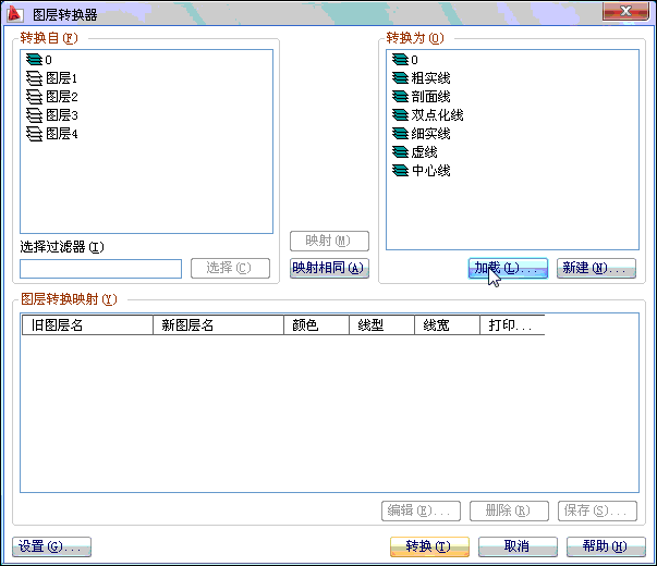

发表于 2008-5-30 22:31:59 | 显示全部楼层 来自: 中国浙江宁波
命令:_laytrans
7 e! P* d0 ?2 V7 O7 ^; s3 V5 W如果有包含了标准图层的模板文件的话,可以方便实现PRO/E输出的DWG格式文件的图层转换;如下:
wsj249201 + 5 技术讨论
