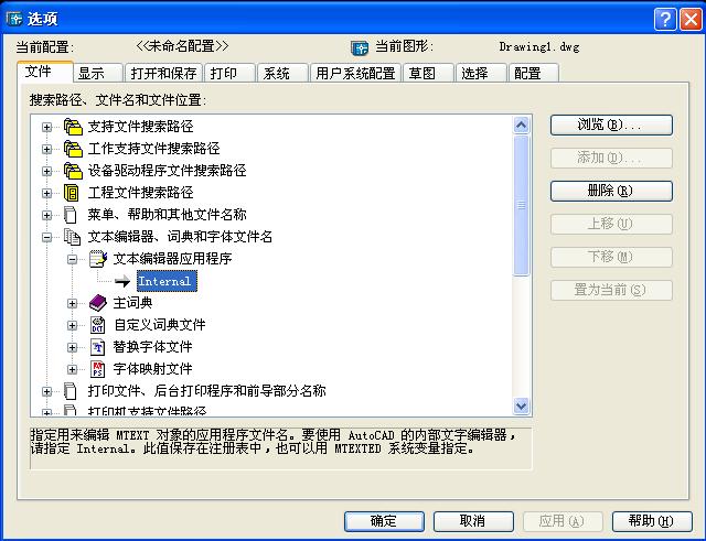

发表于 2008-5-30 17:36:24 | 显示全部楼层 来自: 中国广东汕头
修改成如图
