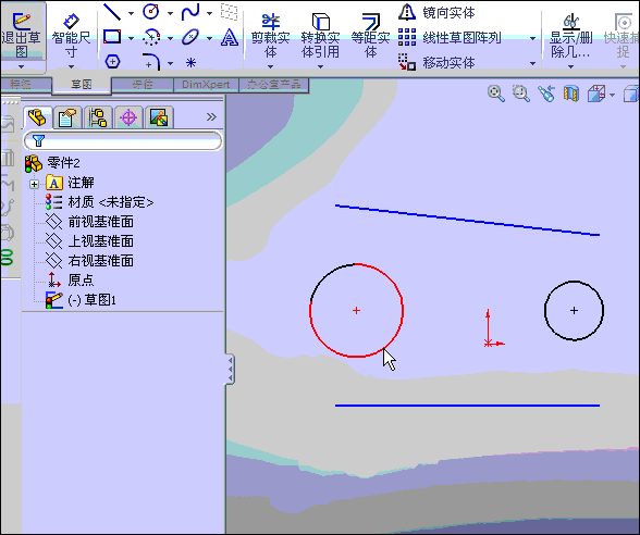

我刚学不太懂希望大家帮一下5 f: j% e' w5 O+ F' R! x( {- u
在草图中已知两个固定的圆,怎样给这两个圆加一条公切线

随便在画一条直线,然后定义直线和两个圆分别相切就可以了

出动画示意
会者不难,难者不会,给楼主出个动画吧,一目了然。
