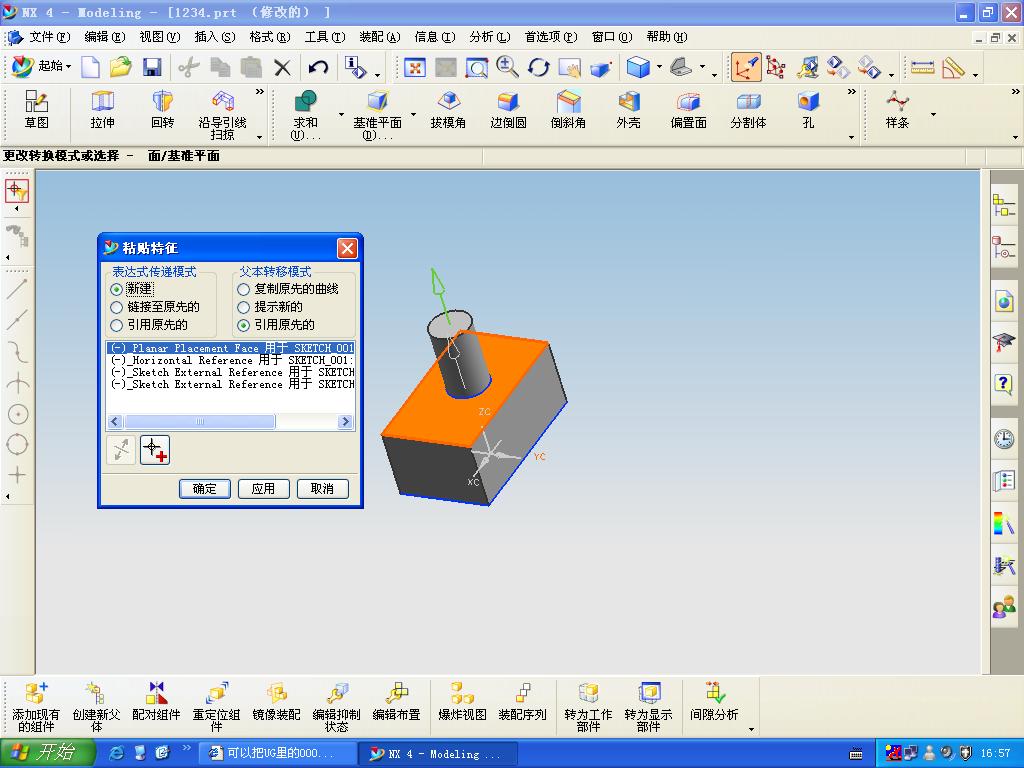

可以啊,选复制后,在模型下选粘贴,然后出这个对话框,再分别选参照就行了,我这没有录像文件,您自己试一下.
发表于 2008-5-30 17:00:37 | 显示全部楼层 来自: 中国北京
对了,前面的那个最好选链接至原来的,或是引用原来的,那么有一个改了之后其他的跟着变,两个有什么区别我不知道,有知道的说一下,谢谢!% s( q9 j: h$ u2 S
