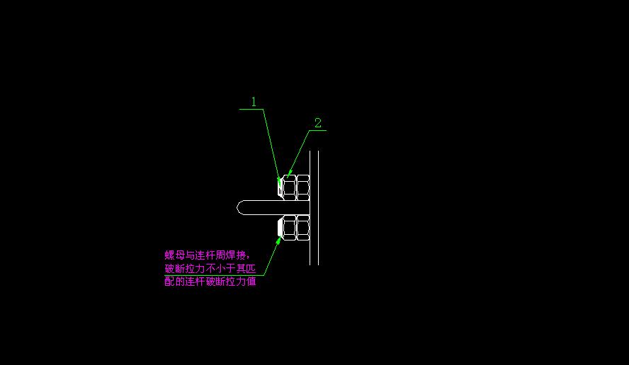

20Mn2 和Q235 能焊接吗?应该用什么焊条。
8 k4 r, S. H/ ?$ f1为连杆材料20Mn2,螺母为Q235 焊接后破断拉力要达到180KN能行么?
3 U0 r8 m$ M6 [0 R3 P1 o请帮忙解答一下。谢谢您了。

用焊接保证强度么 + T* ~/ I6 P0 s0 i5 G+ \/ c9 a2 }
那你的螺纹起作用么?* U- [3 V! v8 B$ z2 ], g0 y8 c
如果螺纹强度足够那焊接的意义就变了
6 x2 m) f' H# a' M/ U( S8 n 焊接材料和焊接方法都是很常用的一般材料就行
发表于 2008-5-31 08:59:42 | 显示全部楼层 来自: 中国山东济南
用普通的焊接材料就行了,你这里的焊接可能就是防松的作用,

我的焊接是为了保证强度。谢谢指点,该用什么焊条呢?焊接后破断拉力要达到180KN,能行不?
发表于 2008-6-2 10:47:14 | 显示全部楼层 来自: 中国湖南衡阳
J507焊条完全能够满足。焊接前焊件预热一下。以防止裂纹

我查了一下手册,觉得要J70X ,但70的有哪些牌号?# W; y- H& e+ z( @; [- \, V& o
主要依据是查的焊接后应力
发表于 2008-6-7 09:59:32 | 显示全部楼层 来自: 中国辽宁抚顺
选用Q235 的焊材,国标中有焊材选用的基本原则。不用预热。
