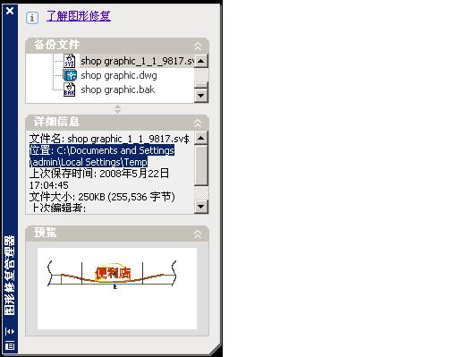

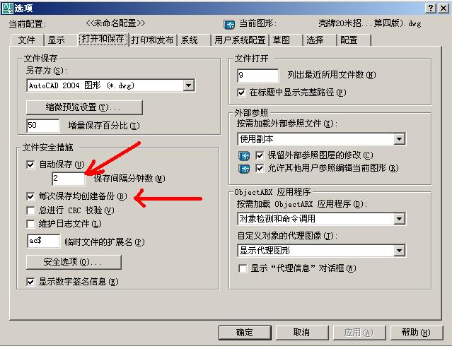

发表于 2008-5-31 14:40:04 | 显示全部楼层 来自: 中国广东广州
根据自己的需要设置保存间隔时间,想返回到第几步都行
0 R% u$ J/ C" ?0 I
7 w, z1 |" B" t# v3 z 未命名.JPG ' q. I5 A3 Z7 M% S% B) l
发表于 2008-5-31 18:32:48 | 显示全部楼层 来自: 中国江苏镇江
楼上的方法,不错LZ可以试试!这样就是断电也不怕,自动保存!
