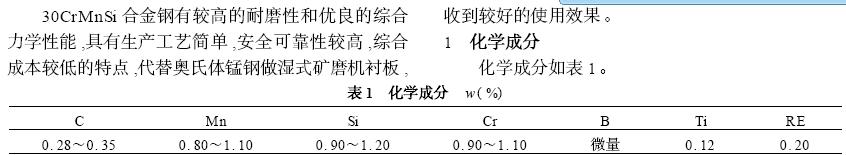

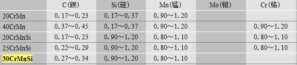

首先说一下这几种钢的的不同,20钢属于优质碳素钢,碳含量0.20左右,强度较低,一般用作工具钢。30CrMnSi属于合金钢,热处理以后强度较高,耐磨性也较好,但是含碳量和Mn、Si合金元素限制了它的变形能力。1Cr8Ni9属于奥氏体不锈钢,不可以通过热处理进行强化,可以通过冷作硬化方式强化。由于常温为奥氏体结构,变形性能良好,适合冲压成形,唯一的缺点是价格很高。
tdragonfu + 2 技术讨论
发表于 2008-5-31 20:15:09 | 显示全部楼层 来自: 中国江苏无锡
20钢属于优质碳素结构钢,30CrMnSi是常用的高强度结构钢,淬透性高,用于在振动负荷下工作的焊接俄i结构和铆焊结构,1Cr18Ni9属于奥氏体不锈钢,经冷加工有高的强度。
发表于 2008-6-1 20:20:59 | 显示全部楼层 来自: 中国上海
20钢的冷作性能最好,30CrMnSi其次。1Cr18Ni9Ti是奥氏体不锈钢,最难冷作,形变强化能力极强。20钢含碳量很低,强度等也低,通常还须渗碳。若低的强度就够用,就没必要用20钢,Q235(老的牌号A3)就行。30CrMnSi是高强度钢的一种,冲压后应有淬火工序。
