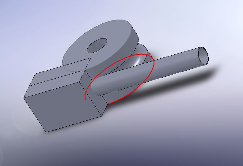

请问:
. D& h- N: y) L. B( L( q如何将图中的管子根据轮子的转动而变形呢?
发表于 2008-5-30 19:38:10 | 显示全部楼层 来自: 中国广东河源
做个线,扫描。。。。

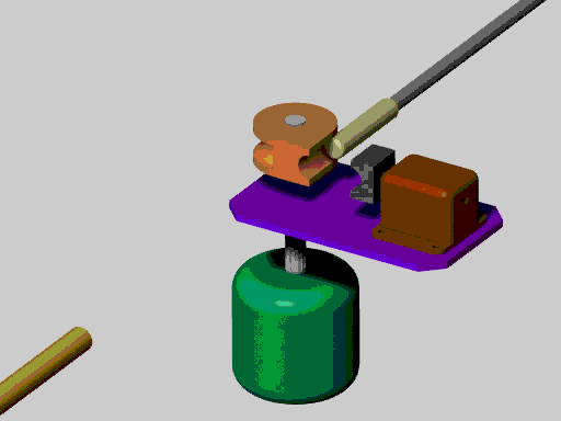

发表于 2008-5-30 22:31:28 | 显示全部楼层 来自: 中国天津
回复 1# 的帖子
是不是这样的,,,,,,,,

发表于 2008-5-30 22:41:56 | 显示全部楼层 来自: 中国黑龙江哈尔滨
折弯的模具,做的不错
发表于 2008-6-1 13:49:19 | 显示全部楼层 来自: 中国安徽安庆
不愧是老师傅。, G, p3 b/ c) z
让我这才出来的新手又学了一招。原来模具也可以做的这么简单而实用。
 楼主| 发表于 2008-6-1 19:27:04 | 显示全部楼层 来自: 中国江苏苏州
原帖由 阿郎 于 2008-5-30 22:31 发表 http://www.3dportal.cn/discuz/images/common/back.gif
/ r" y) C" \0 U6 m( P3 [" m* a是不是这样的,,,,,,,,
" ]- ?, D" q: v/ f; y: R! F
" f) Z1 l* c  F7 |! |  Y4 K9 s
1 \  S- t, [; s# o, |2 N是这样,怎么做的?
$ k; _0 G+ g' B6 p( E8 s能不能将原文件上传?或发给我呢?我的QQ:185985961. o$ ~1 ]7 v8 v- C; O% q
谢谢,谢谢
发表于 2008-6-1 20:04:48 | 显示全部楼层 来自: 中国河南信阳
推荐:打扁管子的速画法; |( ?+ M. ?- I! J; a7 E( K5 U
http://www.chinasolidworks.com/b ... romuid=1005#pid5719
% V+ ^* U! u0 U; d  P) X- q楼主看下这一帖应该对你有所帮助!

发表于 2008-6-2 05:51:10 | 显示全部楼层 来自: 中国江苏淮安
三楼制作的弯管机动画太好了,可以不可以传上源文件,让我们学习学习,

发表于 2008-6-15 17:30:03 | 显示全部楼层 来自: 中国陕西西安
回复
按照测量得到的半径数值对钢管进行弯曲特征编辑。

发表于 2008-6-27 20:49:42 | 显示全部楼层 来自: 中国上海
三楼的的确是高人啊,佩服,真的很想把sw应用自如
发表于 2008-6-27 21:44:29 | 显示全部楼层 来自: 中国广东深圳
牛人  这是SW做的动画吗?) _) N$ A- i6 V. t1 z
原来SW还可以做这样的?

发表于 2008-9-30 23:06:28 | 显示全部楼层 来自: 中国重庆
三楼估计是用vb做的动画
发表于 2008-11-8 10:08:24 | 显示全部楼层 来自: 中国江苏苏州
玩管机还少个滑模,要不弯出来不是这个效果,
