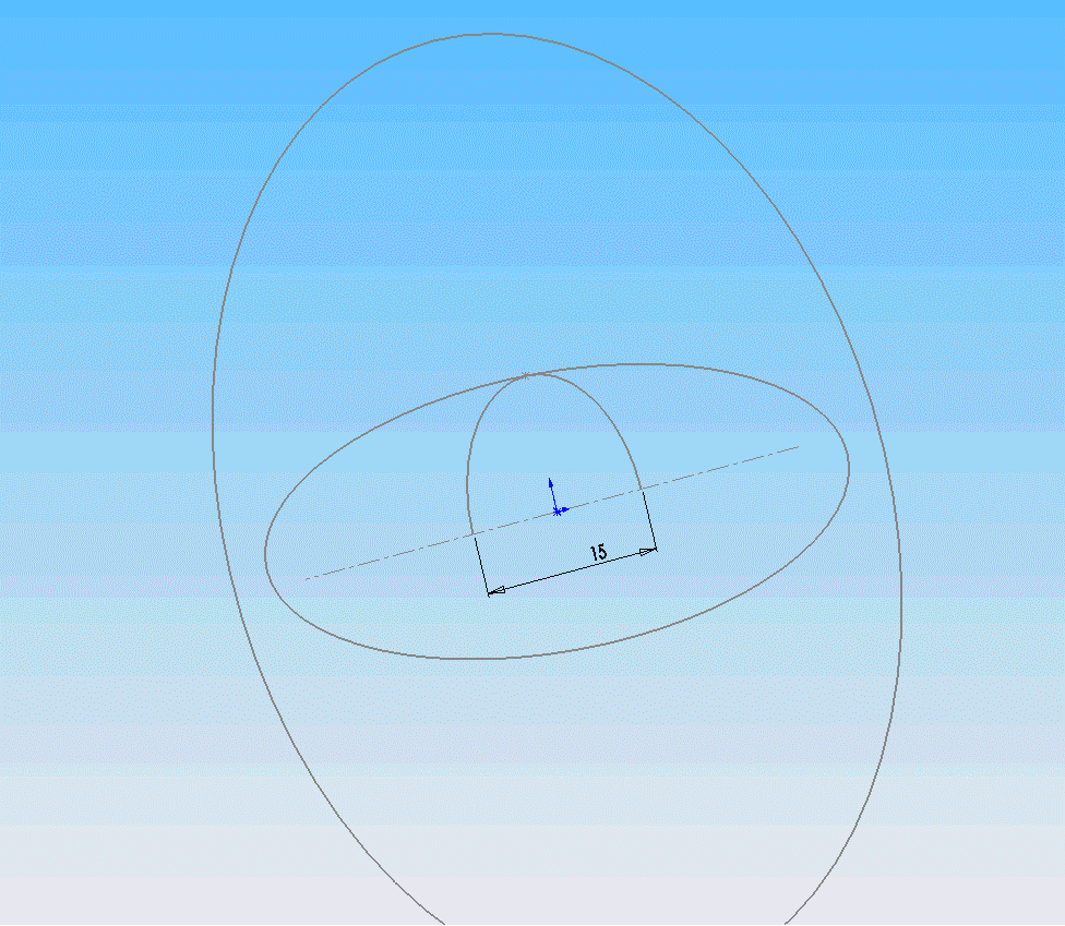

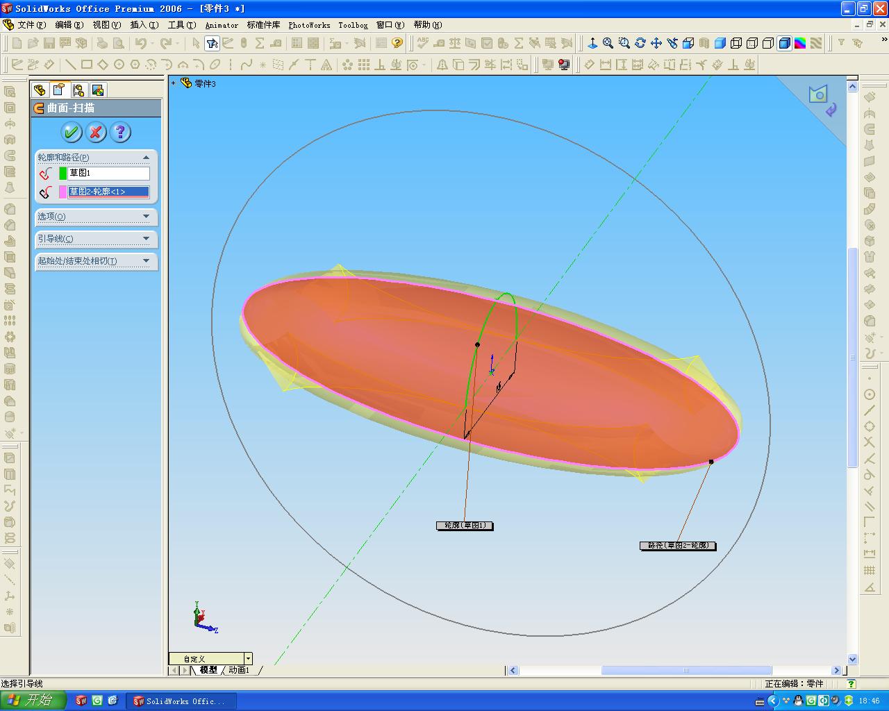

遇到了一个问题,我原来打算一半个椭圆作为轮廓,以一个圆作为路径,以一个椭圆作为引导线(具体看下图GIF)。但是我后来我想把路径改为椭圆,但是就是不能成功,我把想到的方法都是试了,还是不行,故发帖发问

自然不行,在扫描中路经与引导线的作用是不同的,路径不但像引导线那样控制穿透点的位置,更主要的是决定了草图平面的方向,在以圆为路径的扫描中你的轮廓草图平面永远通过路径的圆心,不会有生成截面的交叉,而在以椭圆作路径时,当轮廓草图平面在扫描的每个过程中继续与路径保持相同夹角,草图平面就不再通过圆心,像你的这种图形就必然会产生中间截面交叉的错误。这就是大家都用圆作为路径的原因。

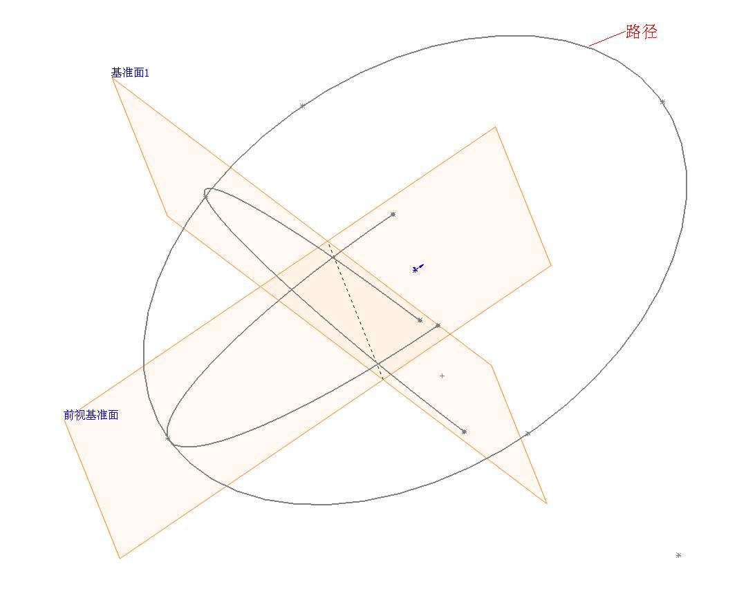

在图中前视基准面是扫描的起始面,轮廓是半个椭圆,起始面与路径垂直。当扫描到达基准面1位置时,根据路径的定义,该面继续保持与路径垂直,很明显该面不再通过路径椭圆的中心,而该面上的轮廓也必然出现交叉错误。) V, W. l( T& s7 R
另外说一点,没有引导线的扫描,轮廓形状和位置不能变化,路径的作用是使轮廓平面的位置和方向沿路径移动,引导线的作用是在轮廓平面的移动确定的前提下扯动穿透点在平面上移动,带动轮廓的位置和形状产生变化。) O8 i' \: p3 ^/ R5 ?) A4 t2 P$ k
这些是自己反复摸索出来的体会,也没有看到那本书上这样写过,也不知自己的看法是否一定正确,仅供参考。

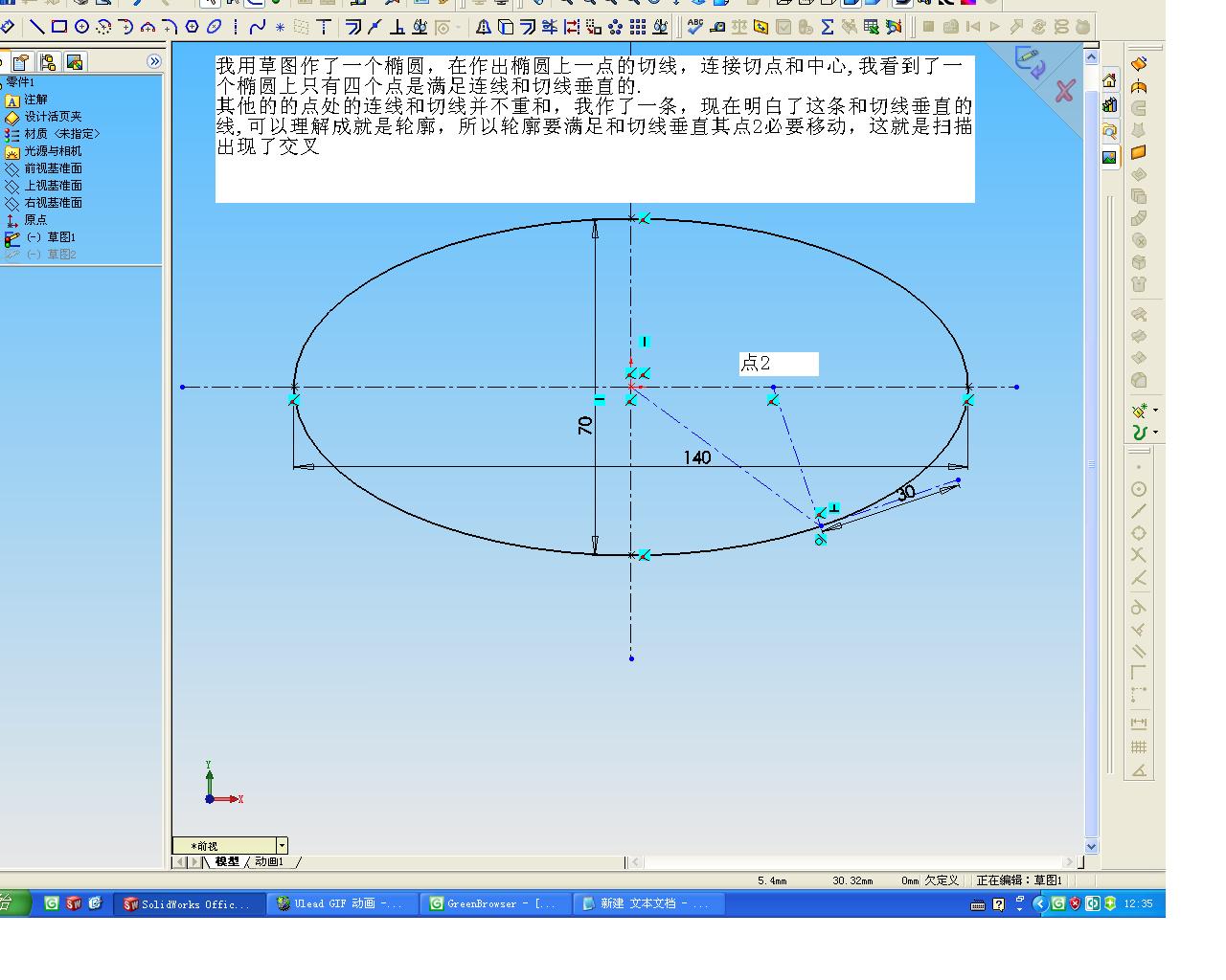

刚下课回来就开机,很高兴就看到了前辈的回信。谢谢前辈,今天上课时我在想这个问题好像和旋转有些相似,刚才看了前辈的指点,我用草图作了一下我的理解,请前辈看看对不对?我只作了路径以椭圆的,以圆的没作因为很简明知道中心线和切线是处处垂直的
