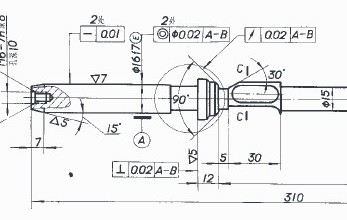

请问图中的数字和字母是什么字体?

应该是印刷体吧

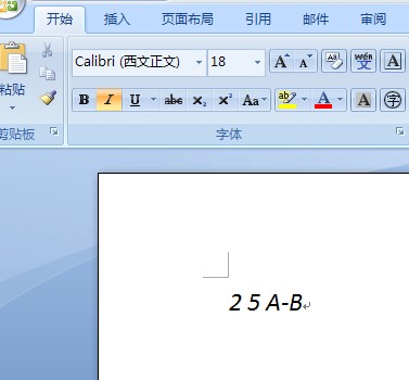

我试了一下,字体应该是calibri(正文西文)

这个字体好像就是GB/T《14691-1993技术制图 字体》中规定的字体。也是ISO3098-2-2000《技术产品文件 文字 第2部分 拉丁字母表、数字和符号》中的字体。在这两个标准中就叫“斜体”。
