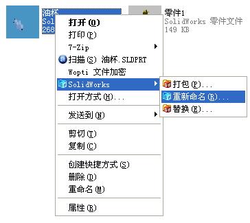

发表于 2008-6-1 12:02:25 | 显示全部楼层 来自: 中国河南郑州
其实有更简单的更改零件名的方法,不需要打开Explorer。在零件上点击右键有菜单的,呵呵

发表于 2008-7-23 00:15:15 | 显示全部楼层 来自: 中国广东广州
10楼的哪个右键怎么有哪个功能呀,我的都没有,找不到呀???
6 i2 @$ Y! \& Q" `& s1 s从哪里找出来呢
 楼主| 发表于 2008-7-23 00:47:34 | 显示全部楼层 来自: 中国广东深圳
要安装完全正式版才有,不知道用什么软件截取图片上来,不然传过图片就知道了。

发表于 2008-12-4 12:51:21 | 显示全部楼层 来自: 中国浙江温州
原帖由 zimo 于 2008-6-1 12:02 发表 http://www.3dportal.cn/discuz/images/common/back.gif$ g+ U, v8 X$ |7 m+ z5 n
& C$ R  {! l& M' ]& [$ {2 p855200
0 h" m3 Q5 D. {, L% E0 @* m我用这个改名了以后文件合装配体都打不开了,,,,怎么解决哦
发表于 2010-1-27 14:38:31 | 显示全部楼层 来自: 中国山东青岛
10# zimo
! p+ p, f: Y* p- J我的只有一个“打包”……
