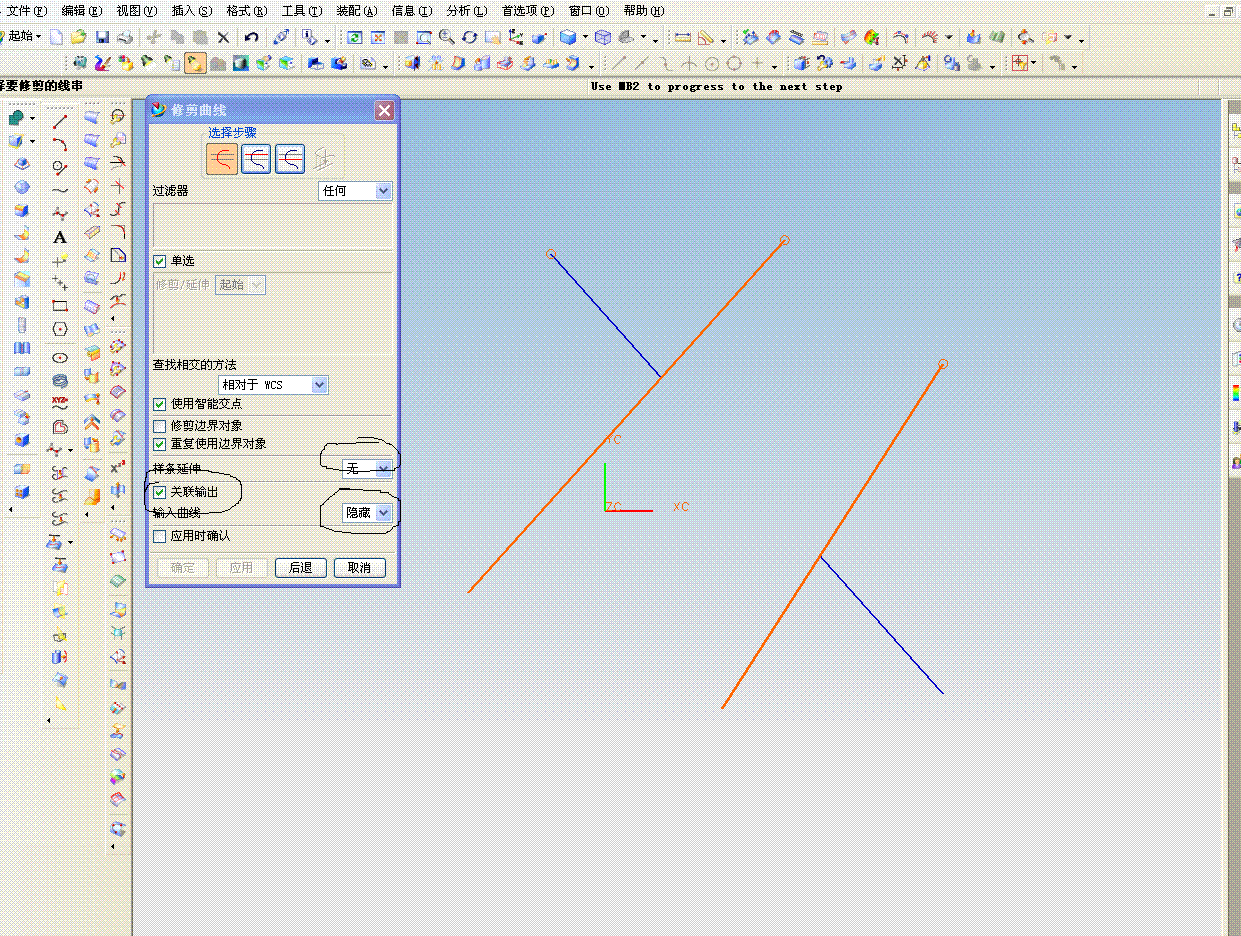

在绘制草图的时候,用剪切功能去剪夹在两条曲线中的一条曲线时,为什么被剪曲线只变成虚线,怎样才能将其全部减去。/ c% b1 B' [$ ~1 p  N' \3 I/ B

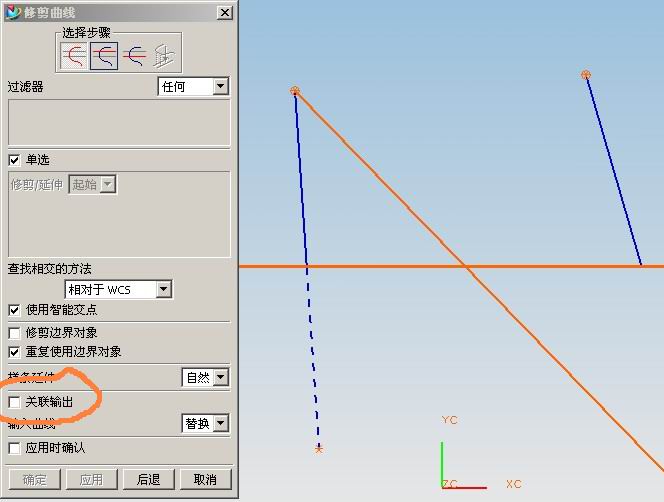

这个只要关闭关联一项,就可以了!
