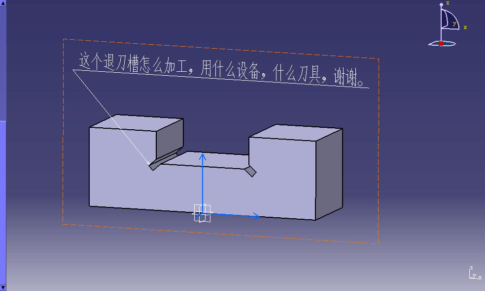

怎么加工退刀槽

用刨床搬转一个角度可加工。(如果空间够的话)

发表于 2008-5-31 08:10:36 | 显示全部楼层 来自: 中国山东烟台
一般用刨床加工吧,线切割也行
 楼主| 发表于 2008-5-31 08:59:41 | 显示全部楼层 来自: 中国江苏南京
现在就想知道用什么刀具呢?
 楼主| 发表于 2008-5-31 09:00:38 | 显示全部楼层 来自: 中国江苏南京
本人的想法看来真是笨,我原来以为用铣床,用锯片铣刀,将机头旋转45度,然后加工。
发表于 2008-5-31 09:01:02 | 显示全部楼层 来自: 中国河北石家庄

一个退刀槽用线切割,成本太高了。普通刨床就行,不用歪头,用刀具改角度。
 楼主| 发表于 2008-6-1 10:28:02 | 显示全部楼层 来自: 中国江苏南京
楼上的,刀具改角度容易吗,感觉没有旋转机头方便
发表于 2008-6-1 22:26:07 | 显示全部楼层 来自: 中国江苏无锡
最简单的就是上铣床铣就好了
发表于 2008-6-2 16:47:49 | 显示全部楼层 来自: 中国广东东莞
用立铣摆头和刨床摆头都可以做到,批量就用刨床好些。
发表于 2008-6-2 19:51:39 | 显示全部楼层 来自: 中国浙江杭州
第一个问题,产品大吗?其次,要外观美吗?如果都不重要的话,拿切割机切个槽就是。当然,铣和刨都是不错的选择。
