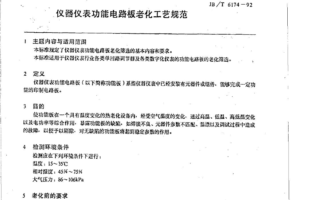

发表于 2008-5-31 10:16:01 | 显示全部楼层 来自: 中国上海
在电子设备上的“老化”是一个必须的过程,可以参考附图。& h5 k% u( o" P. I0 p
同样的词在不同领域内有完全不同的含义,如果就这么一句话,会让人摸不着头脑的。

发表于 2010-5-18 22:20:11 | 显示全部楼层 来自: 中国湖南长沙
电子产品的老化工艺是促成产品质量稳定的一种方法。
