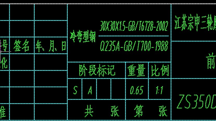

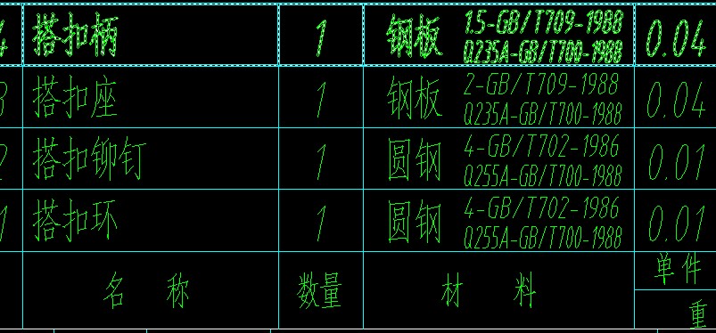

我们公司的标题兰和bom表中材料一栏是按如图格式标注的。9 {- B; F' o1 r
我是这样做的:在图框的格式文件的标题兰中,分别将材料的名称、型材的标准号和材质标准号设定成三个参数,material、GB1  GB2,  然后载材料一栏中输入:&material @+&GB1@#@_&GB2@#,但是实际的显示结果,只能显示第一个参数,后面两个参数因为作了上下标处理而不能显示,如果去掉上下标的标记,就可以显示,但达不到要求。

把源文件发上来,看一下?
发表于 2008-6-2 07:54:26 | 显示全部楼层 来自: 中国湖北宜昌
proe3一个单元格只能显示一种格式,不知proe4可否显示多种。

 楼主| 发表于 2008-6-12 20:30:43 | 显示全部楼层 来自: 中国江苏徐州
此问题本人已经解决,用复合表格,proe的功能的却很强
