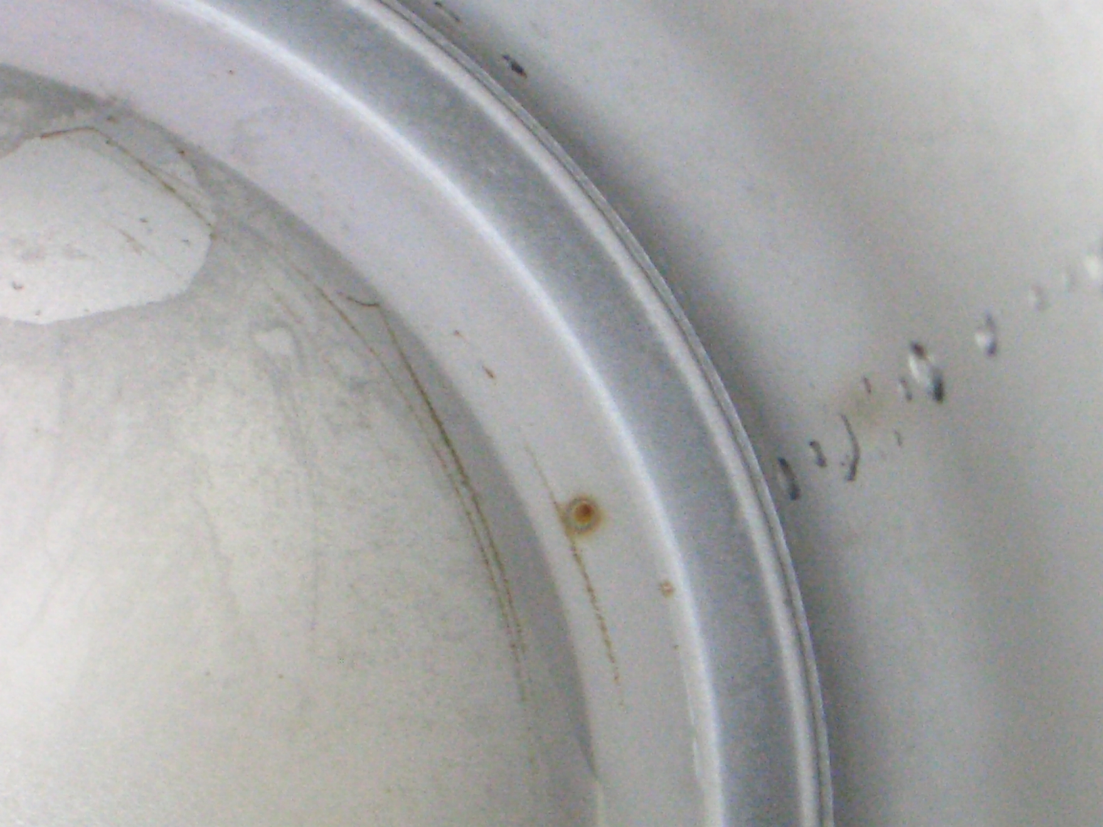

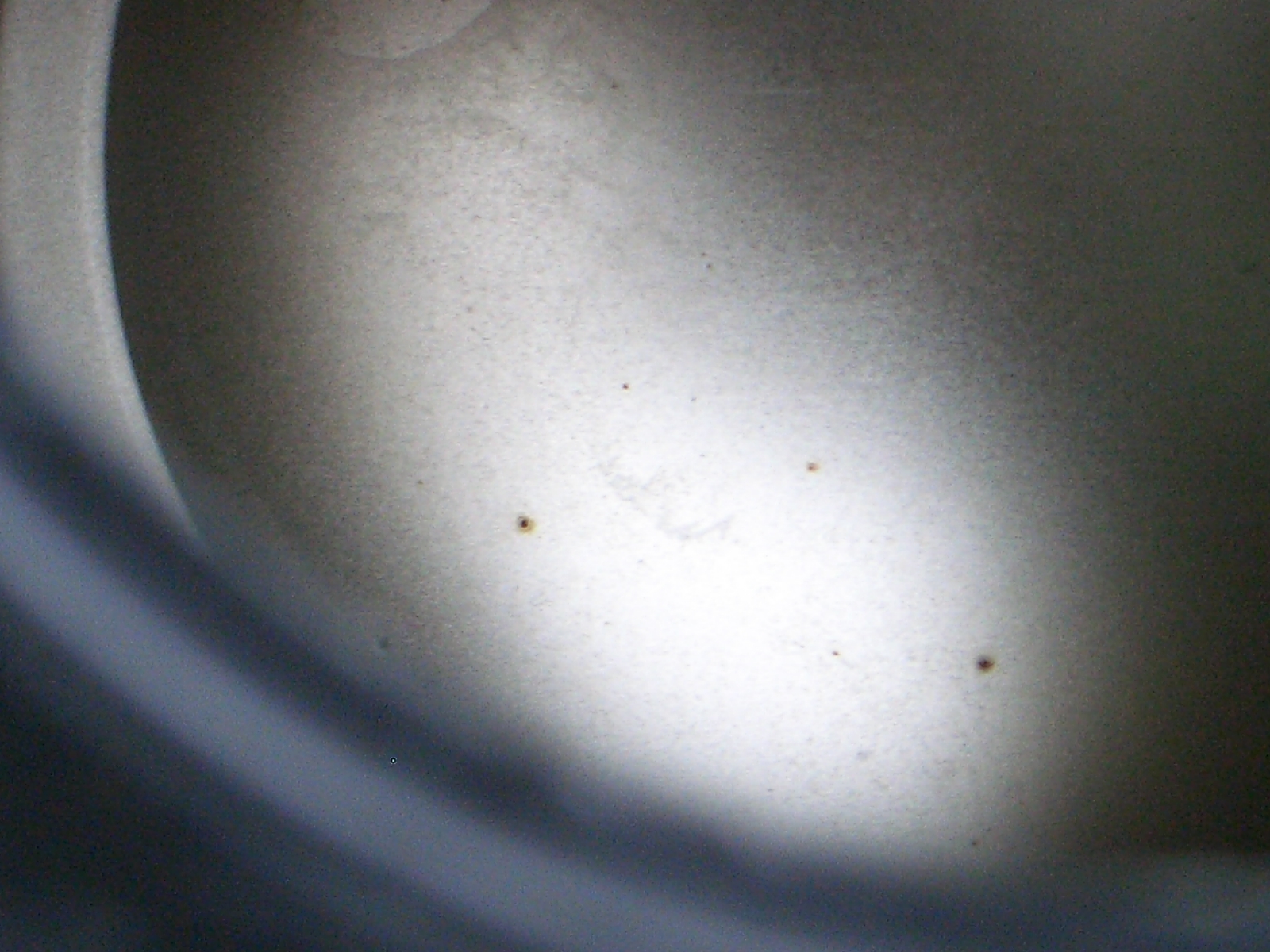

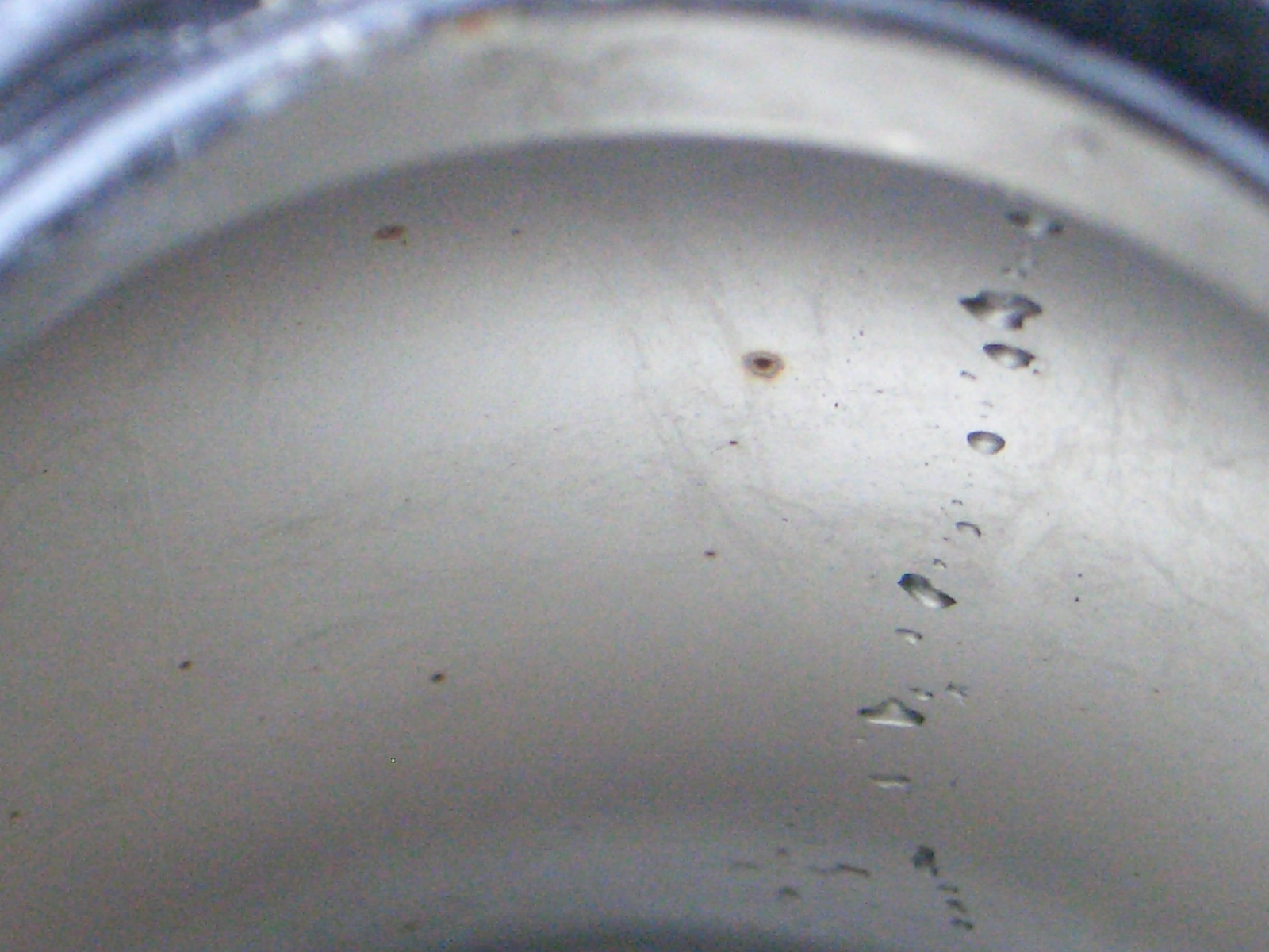

请各位帮忙啊,不锈钢咖啡瓶用不久就生锈了,怎么清除啊?
发表于 2008-5-31 09:34:12 | 显示全部楼层 来自: 中国福建泉州
可能用的是不锈铁而不是不锈钢,304不锈钢没那么容易生锈的。6 w9 i' }+ {# @
这种绣点可用牙膏试一试。
 楼主| 发表于 2008-5-31 10:11:03 | 显示全部楼层 来自: 中国广东佛山
听说是国产201的不锈钢.304成本大.

如有可能的话酸洗一下。
发表于 2008-6-10 14:48:02 | 显示全部楼层 来自: 中国山东青岛
恩 用碱洗 要不就用醋洗

只能用机械方法除锈。譬如砂布,抛光膏等。
发表于 2008-6-11 14:11:04 | 显示全部楼层 来自: 中国山西太原
可能是用不合格的马氏体不锈钢冲制的,这种锈斑较深,用打磨的方法不能清除。用细水砂纸摩擦一下试试,若锈斑较深就不要清除了。这杯子还是干其它用吧!
