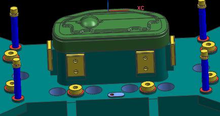

+ V3 h5 g2 I5 R. O  i' H  @凸模上有4个限程螺钉  单独打开凸模可以看见(蓝色的)如下图% K# T! T* ]( C# M1 [2 k% ]
6 }$ S; J: q3 Q3 r 1.jpg
( z& S( I4 D: O, K6 x0 t

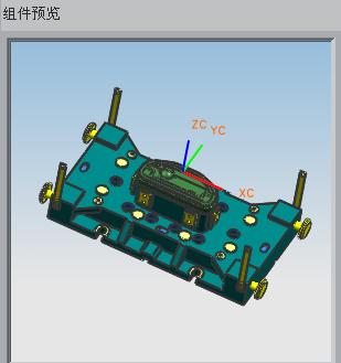

5 w5 @( o) X5 i* r; L, C& K2 h进行装配的时候  预览中凸模的4个螺钉不见了  如下图
! p. _5 O  H. }' C  ]. T2 f 2.jpg + e& N- B" w) _% U
/ w3 E% o5 H6 y/ P6 F! K请问这个又是为什么呢?  装配好以后  当我重新打开装配图上面不显示蓝色的螺钉
" n- v% Q$ Z: L9 z再次打开凸模发现螺钉存在  再反过来打开装配图发现螺钉又恢复了 。。。
 楼主| 发表于 2008-5-31 14:21:49 | 显示全部楼层 来自: 中国湖北十堰
已经被自己解决了& E( h; Z& }6 v  p9 Y: y
( G' N2 \8 l1 }4 d7 Z' [- x真够糊涂的  :L:L. w6 D1 D. E  |+ X+ T; ?5 f
- N+ i: u- k7 G
装配的时候没有选择整个部件。。。
发表于 2008-5-31 15:30:42 | 显示全部楼层 来自: 中国山东潍坊
对呀,装配的时候,如果选择整个部件的话,必须处理好曲线、基准等辅助要素的图层隶属关系,否则你就新建引用集,来归属实体的图层关系,这样便于多件的复杂装配中不容易出现错误!
