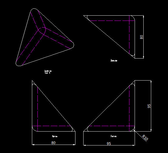

,如图,这是一个包边的铁片,3面的.要怎么做出来的?
1 U. N) h# m" e
8 P! R$ ~# w! Y9 C厚度要求1-2mm! M/ C$ j/ c  u/ Y0 Q% y- L
& }  X" L6 N' @* C( m$ ?! J" x还有这个4面的. 最好是铜片,用在包角上面的.

做模具压制成型。
发表于 2008-5-31 22:18:32 | 显示全部楼层 来自: 中国天津
铜板拉伸成型就可以了
发表于 2008-6-1 10:31:10 | 显示全部楼层 来自: 中国江苏南京
注塑模完全可以,还有一种方法,5轴加工中心完全可以做出。
发表于 2008-6-1 10:52:30 | 显示全部楼层 来自: 中国安徽安庆
我觉得用注塑模完全可以,且是最经济的一种。

楼上的,到底要几次拉伸啊?
 楼主| 发表于 2008-6-1 20:51:36 | 显示全部楼层 来自: 中国上海
有点不切实际啊,9 F8 I& q. x- f4 M
我要求是用最少的成本,至少合到每个不超过3元做出来,材料是铜片. 9 e0 y  {' O. U$ ]$ w6 v
' c. M8 y& Y7 n8 e7 W5 A2 s; Y
铜板拉伸成型就可以了    这个貌似很不错啊!了解了解.
发表于 2008-6-1 22:21:56 | 显示全部楼层 来自: 中国江苏无锡
冲压成型最快,成本最少
发表于 2008-6-2 08:48:08 | 显示全部楼层 来自: 中国天津
不超过3元做出来,材料是铜片,紫铜还可以,黄铜就困难了,3元是不够的

有批量的话,开个模具最方便,如果只有几个的话,只能请扳金师傅敲出来了.毕竟材料的厚度较薄.

冲压、切边比较可行。

呵呵,3次拉伸应该差不多了

冲压可以做出来,我做过的

1-2mm铜板作模具一次冲压成型、就可出产品
