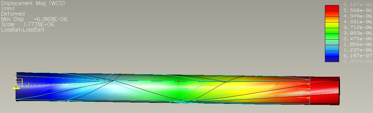

发表于 2008-6-4 14:25:47 | 显示全部楼层 来自: 中国安徽马鞍山
不要用简化模型,用三维实体来做分析,误差会小一些。对于算例1我用实体模型做的数据9 Y( G6 |; y' B! [; W, U! W. I3 |! C
1.jpg 7 O; H( T9 U$ Q
2.jpg 2 p! w+ x% _' b) V
理论误值为为 6.184 。。。pro/m 为6.1868   比简化的好一些。' O( d' y3 B! [3 B$ L
另外我觉得材料属性只给一个弹性模量值不充分,可能误差比较大。% q; v# C0 O( j+ n6 d1 w
当然,理论值与实际值之间也有误差。理论值,与pro/m值,哪个更接近实际值?说不清楚了
