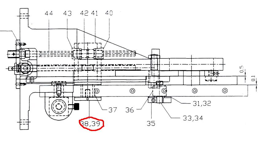

公司设计出了一款产品,要利用SW工程图来做,说明书要求如下:8 i' m7 V- }. n# w6 z
总装图包扩:装配A、装配B、装配C、装配D、$ Z# B' K3 D- I
第一页要求:装配A、装配B、在总装图中显示,装配C、装配D、隐藏,在图中要求像显示“自动零件序号”一样显示出装配B中每个零件名称或图号。
2 @- S5 @: p' r# ]  Z6 ]) p5 F第二页要求:装配A、装配C、在总装图中显示,装配B、装配D、隐藏,在图中要求像显示“自动零件序号”一样显示出装配C中每个零件名称或图号。4 n7 h. G2 J( I& b
第二页要求:装配A、装配D、在总装图中显示,装配B、装配C、隐藏,在图中要求像显示“自动零件序号”一样显示出装配D中每个零件名称或图号。
9 j; n: U# ~: h. G4 z+ g2 I这是给客户看的好让客户可以按零件名或图号来买其中的配件
 楼主| 发表于 2008-6-1 02:12:45 | 显示全部楼层 来自: 中国湖北黄石
也就是像这副图中红圈中的数字,要求把他直接显示成配件名称,谢谢各位兄弟的赐教了
发表于 2008-6-1 03:39:38 | 显示全部楼层 来自: 加拿大
应该没有办法改自动零件序号(BALLOON)的数字为文字. 看来只能直接加注文字(NOTE)了.

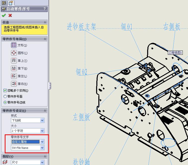

生成序号时,在左边属性栏更改序号的自定义属性就可以直接显示零部件名称了。下图所示红色框体处:
5 _0 h- g  ]+ d1 [% m/ L 未命名.JPG
发表于 2008-6-1 11:57:51 | 显示全部楼层 来自: 中国山东烟台
回复 5# 的帖子
楼主的方法应该是目前可行的
 楼主| 发表于 2008-6-12 23:37:57 | 显示全部楼层 来自: 中国湖北黄石
谢谢5楼,又学会了一招
