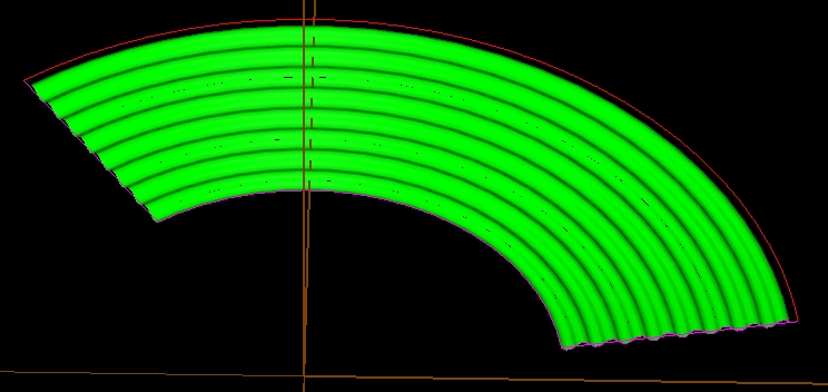

发表于 2008-6-1 08:37:42 | 显示全部楼层 |阅读模式 来自: 中国河北沧州
Image00000.jpg 此件用何用加工方式最佳
CAD.rar
26.19 KB, 下载次数: 52

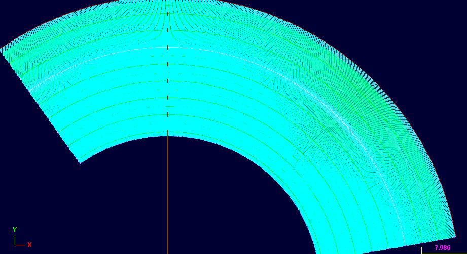

发表于 2008-6-1 09:00:57 | 显示全部楼层 来自: 中国浙江宁波
原帖由 sun34 于 2008-6-1 08:37 发表 http://www.3dportal.cn/discuz/images/common/back.gif
* \% |5 e$ V3 \: [855006此件用何用加工方式最佳
+ [* w! @7 r+ \! J( _
8 O8 v) N( X+ g4 N: ^; I/ ]用曲面精加工中的放射
 楼主| 发表于 2008-6-1 10:09:35 | 显示全部楼层 来自: 中国河北沧州
原帖由 byjcxg 于 2008-6-1 09:00 发表 http://www.3dportal.cn/discuz/images/common/back.gif
. d8 D. l4 x, C5 D0 f* P- I' M' `4 Z  A+ a' j5 f
2 [. J0 j6 a1 e" t0 w, F8 d7 X用曲面精加工中的放射
( m5 s- z& S# h! j1 \+ e! I! I不知如何解决离加工中心越远,步距越大的问题呢?
发表于 2008-6-1 10:26:35 | 显示全部楼层 来自: 中国浙江宁波
原帖由 sun34 于 2008-6-1 10:09 发表 http://www.3dportal.cn/discuz/images/common/back.gif
8 H8 m4 D2 v) B0 L3 \9 P1 P
; K; b: u7 n# }! t, `- ]不知如何解决离加工中心越远,步距越大的问题呢?
, B- A1 J, q! b8 i* o) c( p7 \& u& Q* i4 l) U5 a. k
- P5 I/ Z$ W4 c. }% Y% ^
0 @8 P" p/ b- Q: ^0 A' Y2 k( d3 C9 b你要求是多少呢??一般情况下放射加工还是能满足的,如果不行,那就环绕等距吧。。

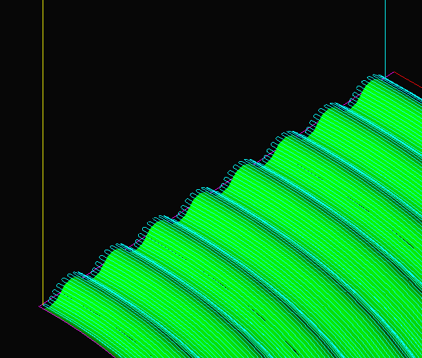

发表于 2008-6-1 12:19:13 | 显示全部楼层 来自: 中国上海
不知道这样的加工方式楼主喜欢不?

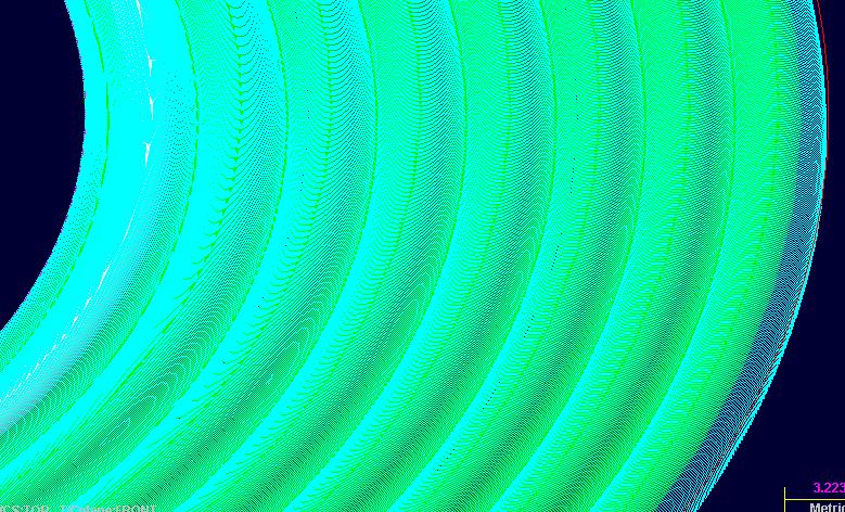

发表于 2008-6-1 17:09:11 | 显示全部楼层 来自: 中国广东深圳
111
你看可以吗?
CAD.part01.rar
488.28 KB, 下载次数: 48
CAD.part02.rar
488.28 KB, 下载次数: 42
 楼主| 发表于 2008-6-1 21:46:22 | 显示全部楼层 来自: 中国河北沧州
原帖由 hyplip 于 2008-6-1 12:19 发表 http://www.3dportal.cn/discuz/images/common/back.gif
: @9 }3 K1 t3 u  y不知道这样的加工方式楼主喜欢不?
. `1 k4 o. q( k7 p环绕等距在我的机床上加工时总是一顿一顿的,万不得已是不用的
发表于 2008-6-1 23:14:20 | 显示全部楼层 来自: 中国上海
原帖由 sun34 于 2008-6-1 21:46 发表 http://www.3dportal.cn/discuz/images/common/back.gif
7 N0 f% r$ N- y* M
: }, q3 K2 V2 ^) ~* Q环绕等距在我的机床上加工时总是一顿一顿的,万不得已是不用的
你觉得我用的是环绕等距的加工方式吗?呵呵! :o

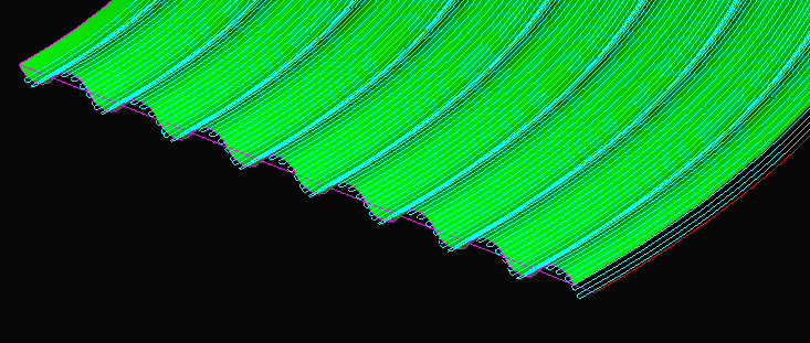

发表于 2008-6-2 12:59:32 | 显示全部楼层 来自: 中国江苏南京
用曲面流綫加工的。看看是不是要這樣的效果。

发表于 2008-6-2 16:14:47 | 显示全部楼层 来自: 中国江苏南京
原帖由 byjcxg 于 2008-6-2 15:08 发表 http://www.3dportal.cn/discuz/images/common/back.gif
+ [: b. u- t' R7 B# B7 `1 E% N7 z
9 f4 R$ c9 O( ~! I4 O- N( y
. Z0 r( \$ g( Q1 z9 A4 M  M- k4 F: E, D, J6 p9 T( ]
没必要伤这种脑筋滴,直接平行铣~OK了
/ }4 r0 \' h0 `5 i, f0 h8 {4 m
9 u  J% j# N- P4 n* M& N1 A: L
平行能達到我那種效果?你做个平行的刀路出來看看。誰的刀路好看。
发表于 2008-6-2 20:52:23 | 显示全部楼层 来自: 中国广东东莞
曲面的投影溶接刀路即可
